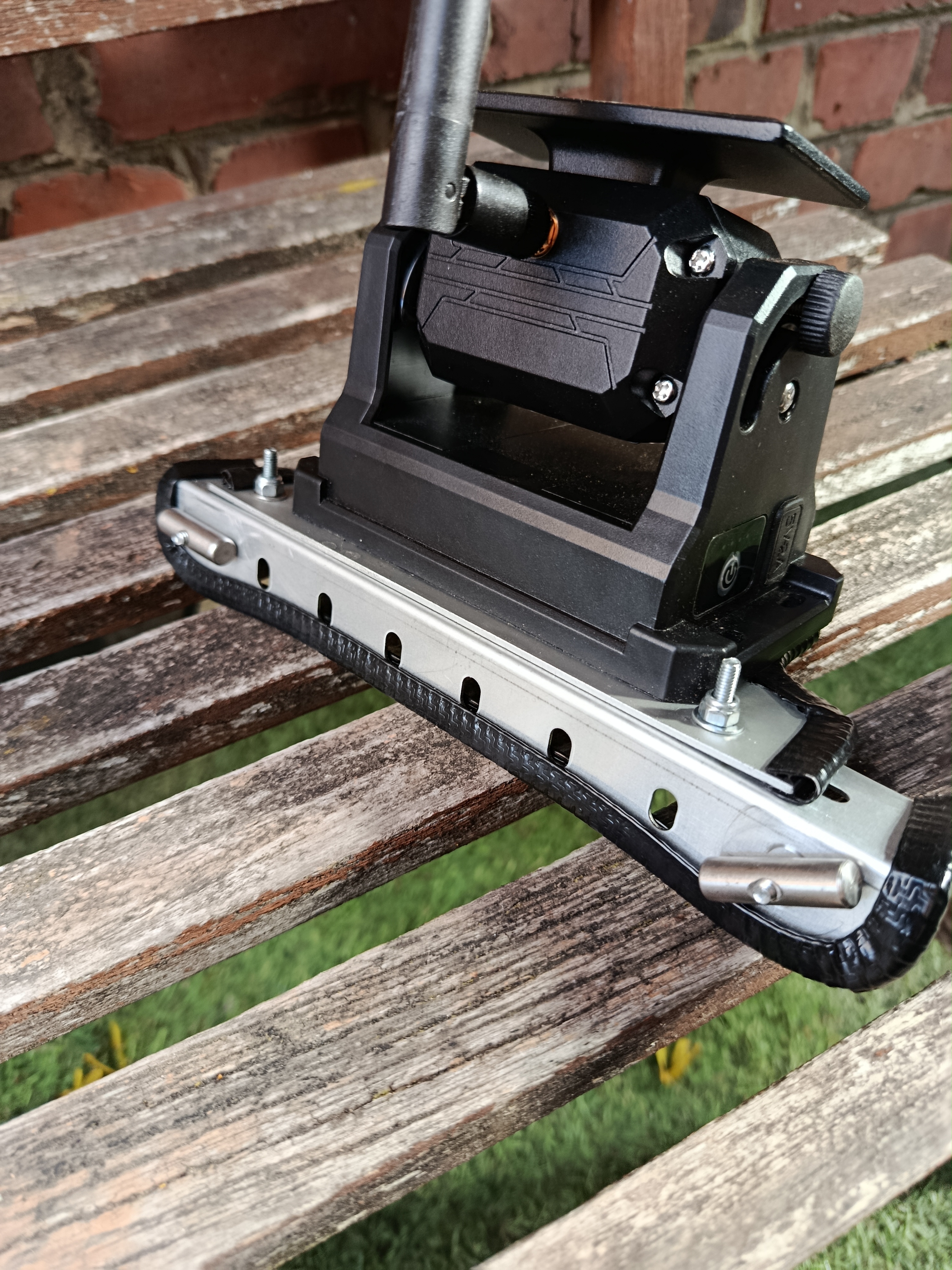

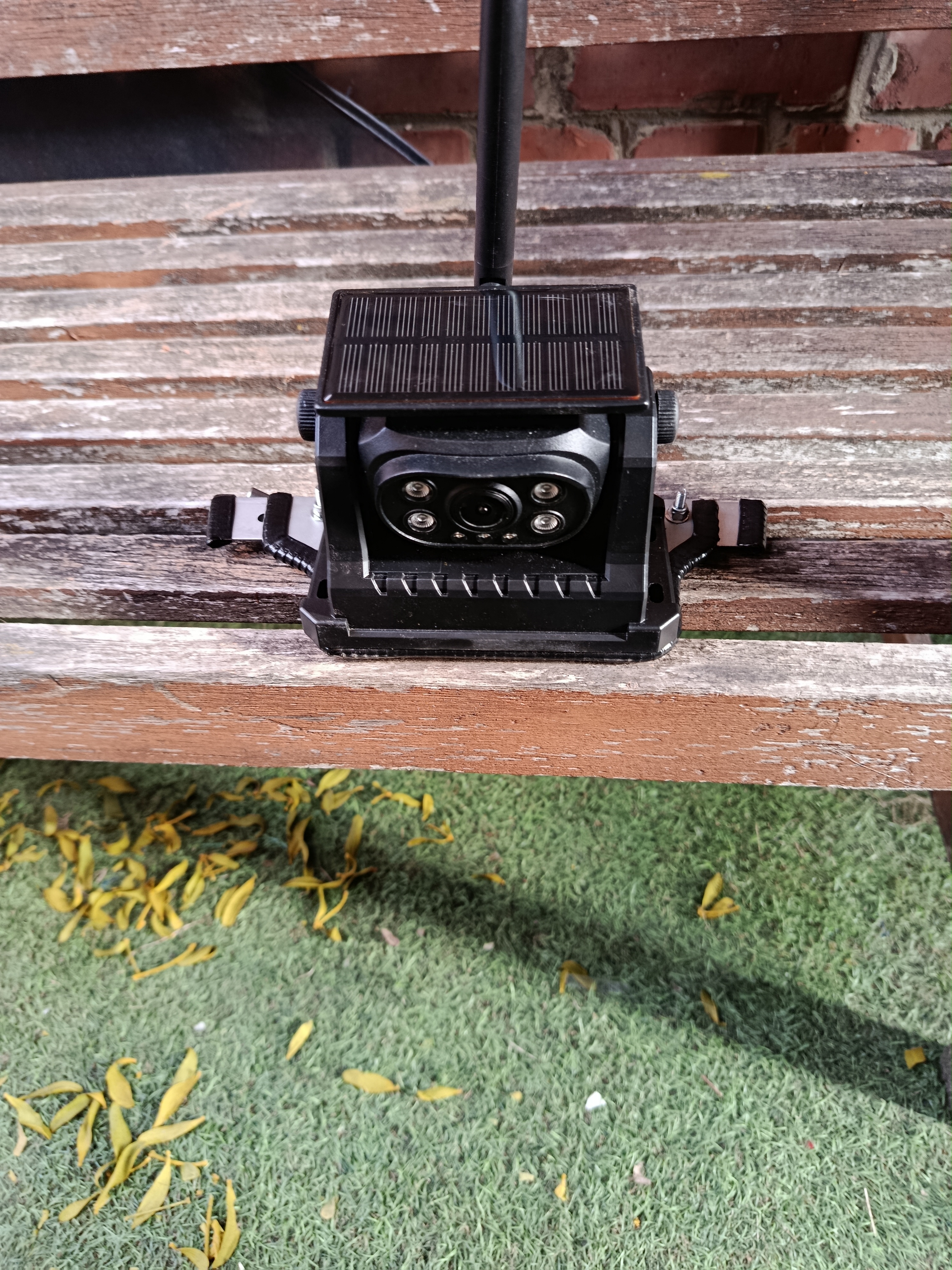

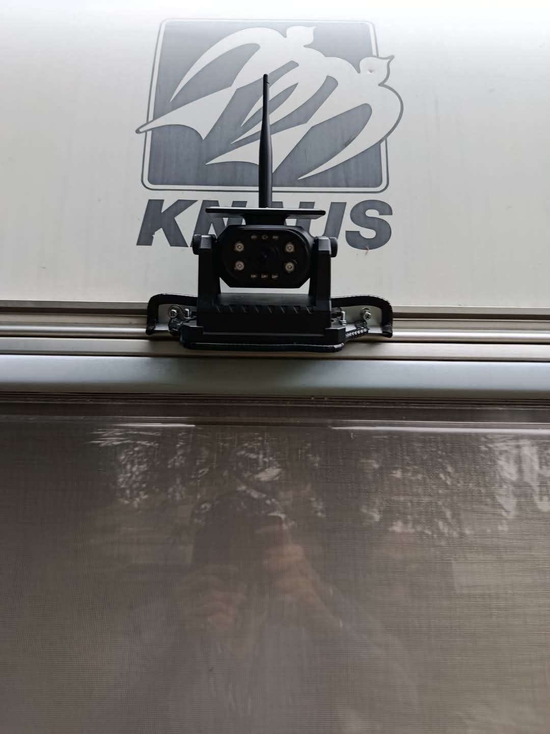

Voilà, j'ai réalisé mon support de caméra...
Rappel, c'est une caméra à support magnétique, sur batterie, rechargeable en usb-c ou en solaire, wifi, application sur téléphone.
Support réalisé, aux dimensions de la caméra, fait pour être glissé dans le rail arrière.
Équerre fixée avec des bloqueurs pour rail, + plaque de support fixée sur l'équerre, fixée avec écrous nilstop.
Support magnétique de la caméra, qui a force très importante. Elle va pas se sauver... J'ai mis du joint de portière pour la finition.
Y'aura plus qu'à glisser dans le rail arrière, et serrer...

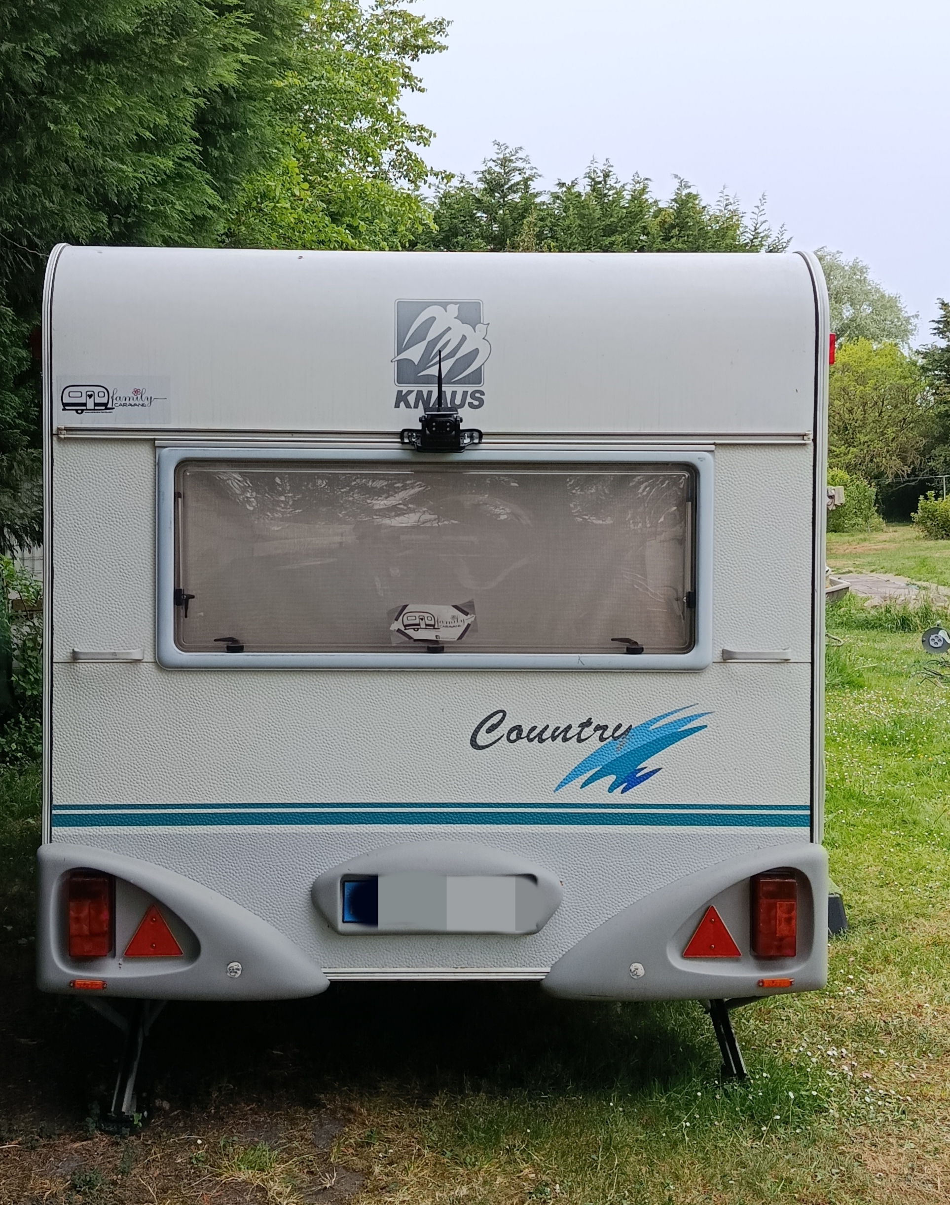

( La photo du support avec la caravane était un test avant fabrication finale)

Je teste le weekend prochain en conditions réelles et je vous ferai un compte rendu.
Mais je ne pense pas avoir de surprise...

Ok , mais moi , j'aime bien les bretelles avec la ceinture, donc j'y métrais une sécurité entre la caméra et un trou de la platine pour éviter de la perdre en cas de K6, type tirap ou petite chaine!!!

C'est prévu Bertone, je vais mettre 2 écrous papillons en plus , la caméra ayant des trous de fixation (si on veut la fixer définitivement) qui tombent pile en face des trous de la platine... L'aimant tiens vraiment très très fort mais j'aime aussi avoir une sécurité...

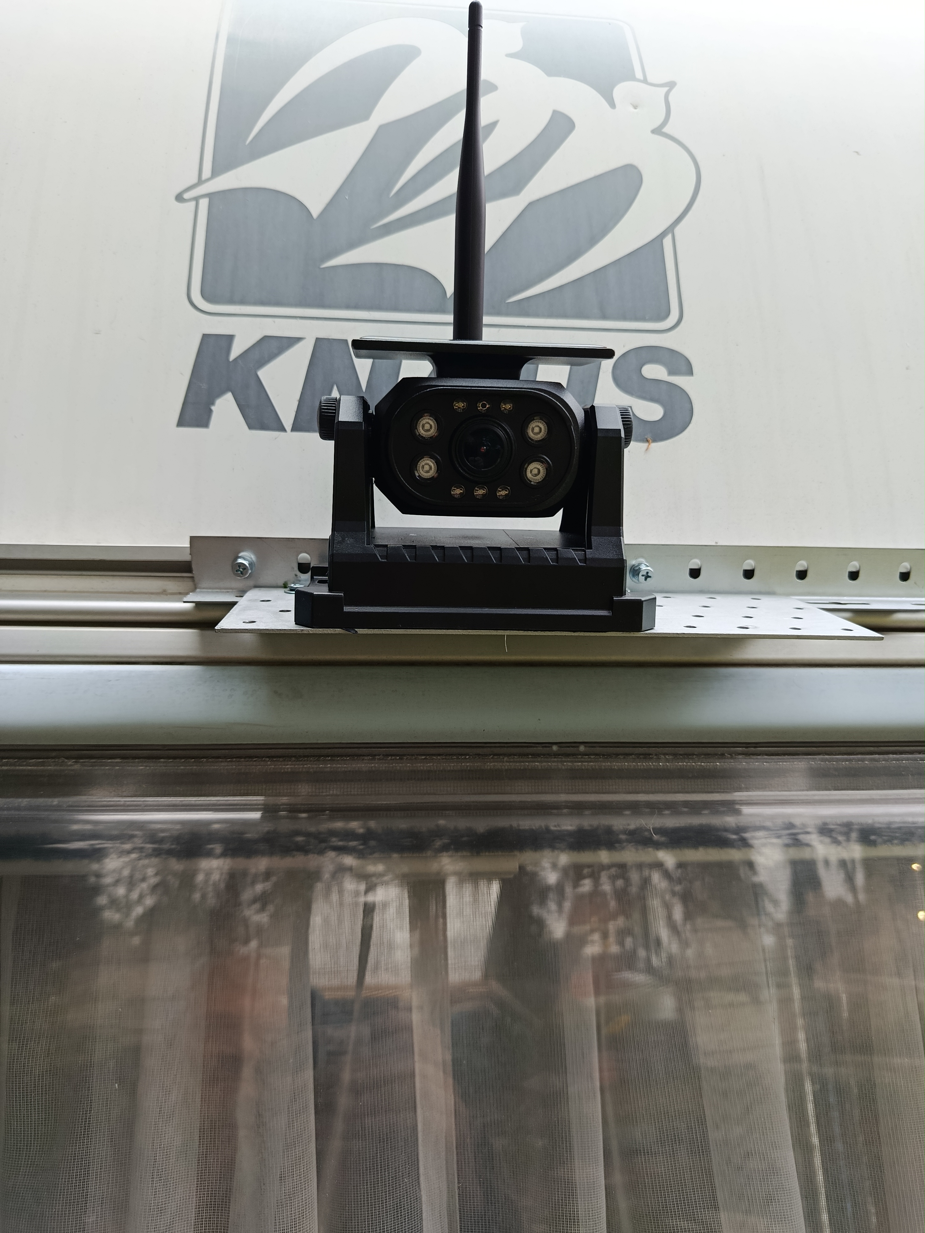

Voilà, petit retour sur la caméra wifi que j'ai installée sur mon support fabrication maison.
Transmission d'images sur mon téléphone via l'appli sans aucun problème. Pas de coupure, image nette.
Aucune vibration du support. Image très stable.
Très pratique pour se rabattre lors d'un dépassement.
Un bémol, elle ne veut pas s'allumer quand elle charge. Or, avec la recharge solaire, elle charge dès qu'il y a suffisamment de lumière. Il faut donc cacher le capteur solaire et ensuite appuyer sur le bouton d'alimentation.

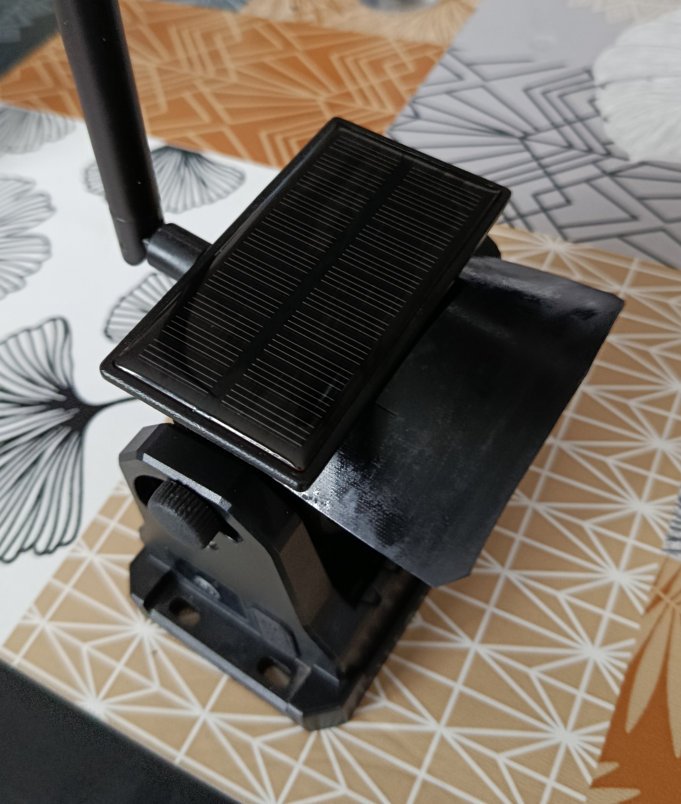

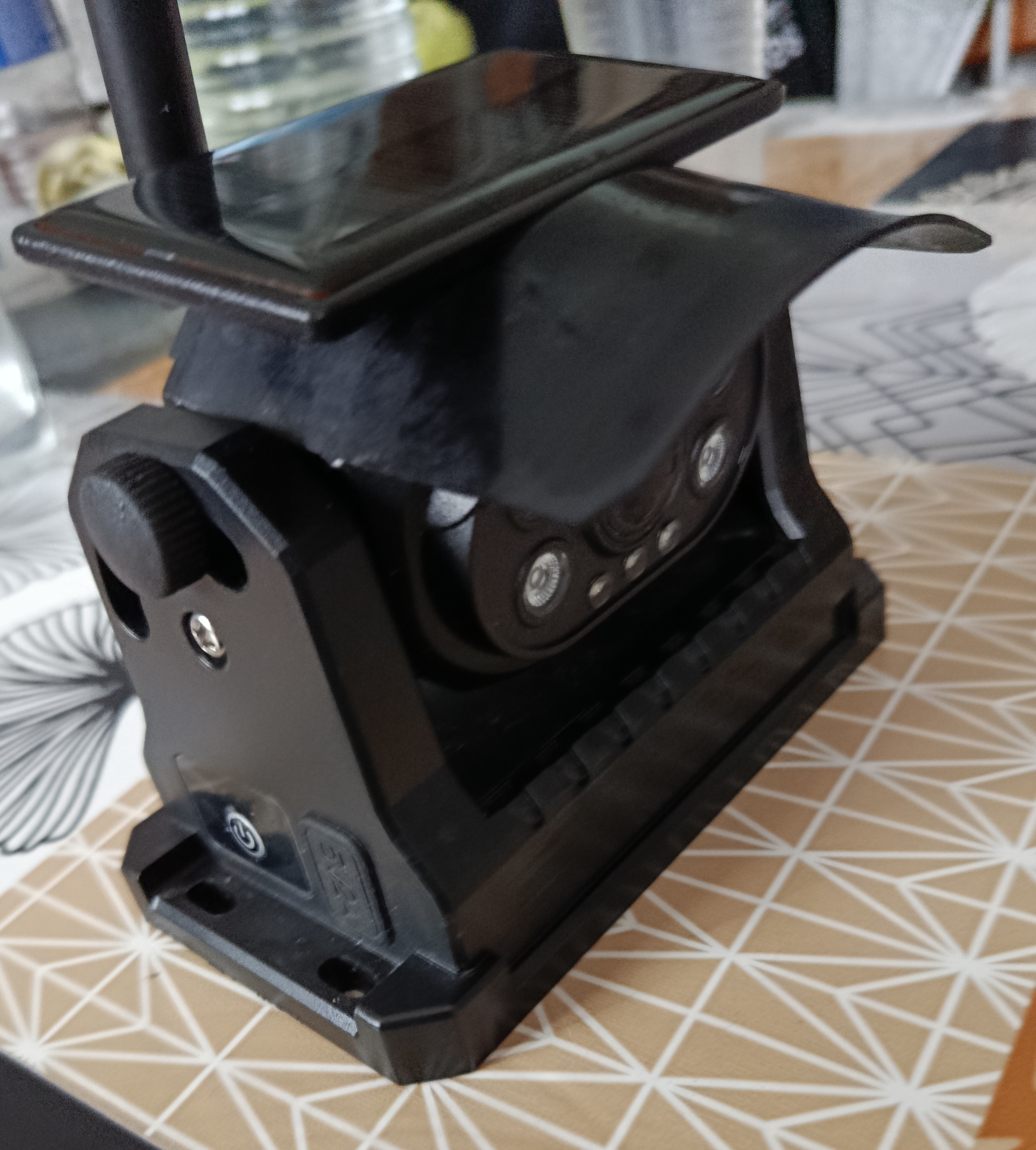

Une chose à améliorer, lui fabriquer une petite casquette car sous la pluie, si une goutte se pose en plein milieu, on ne voit plus rien.
Bref , tout de même très satisfait de mon achat.

Message par biscote17 » 26 mai 2025 07:34
Ton idée de fixation est bonne , tu dois avoir un bon champ de vision, moi sur ma hobby ; ne voulant pas me fixer sur le panneau arrière en hauteur bien sûr, je l'ai fixé sur le bandeau plastique juste au dessus des feux, le résultat est correct , en plus , j'ai repris l'alimentation sur les feux de recul (c'était facile les fils sont juste derrière ) comme ça , elle s'allume automatiquement.

Oui , j'ai un bon champ de vision.
Le test a juste été gâché par la pluie.
Il faut que je trouve une solution pour remédier à ce petit souci.

Réalisation d'une casquette anti-pluie pour la caméra, avec une ancienne coque souple de téléphone, collée au double-face.
