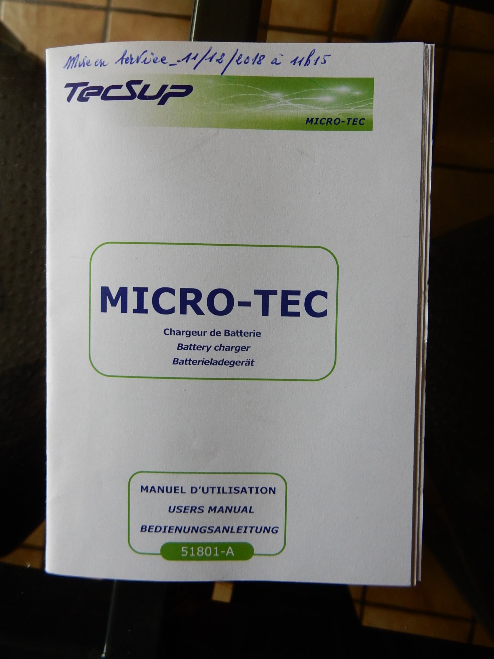

Message par Mdame Lili » 26 août 2025 16:53
Celui-ci est français et équipait Disco

Merci Lili et Thithi.
@Lili : je ne connaissais pas cette marque. Où sont-ils vendus?
De retour en caravane rigide ===8

DavidTrier a écrit :
26 août 2025 17:59
David, j'ai donné toute la documentation et facture d'achat du matériel de Disco lors de la vente.
Vois ici
https://www.tecsup.fr/categorie-produit ... pheriques/
