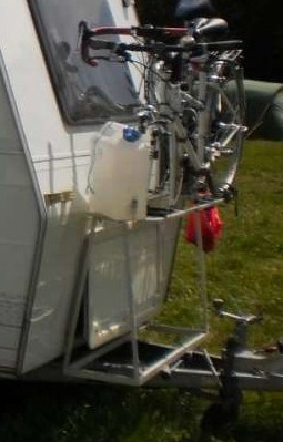

Une solution ingénieuse pour le porte-vélo (vue sur un site). cdt.

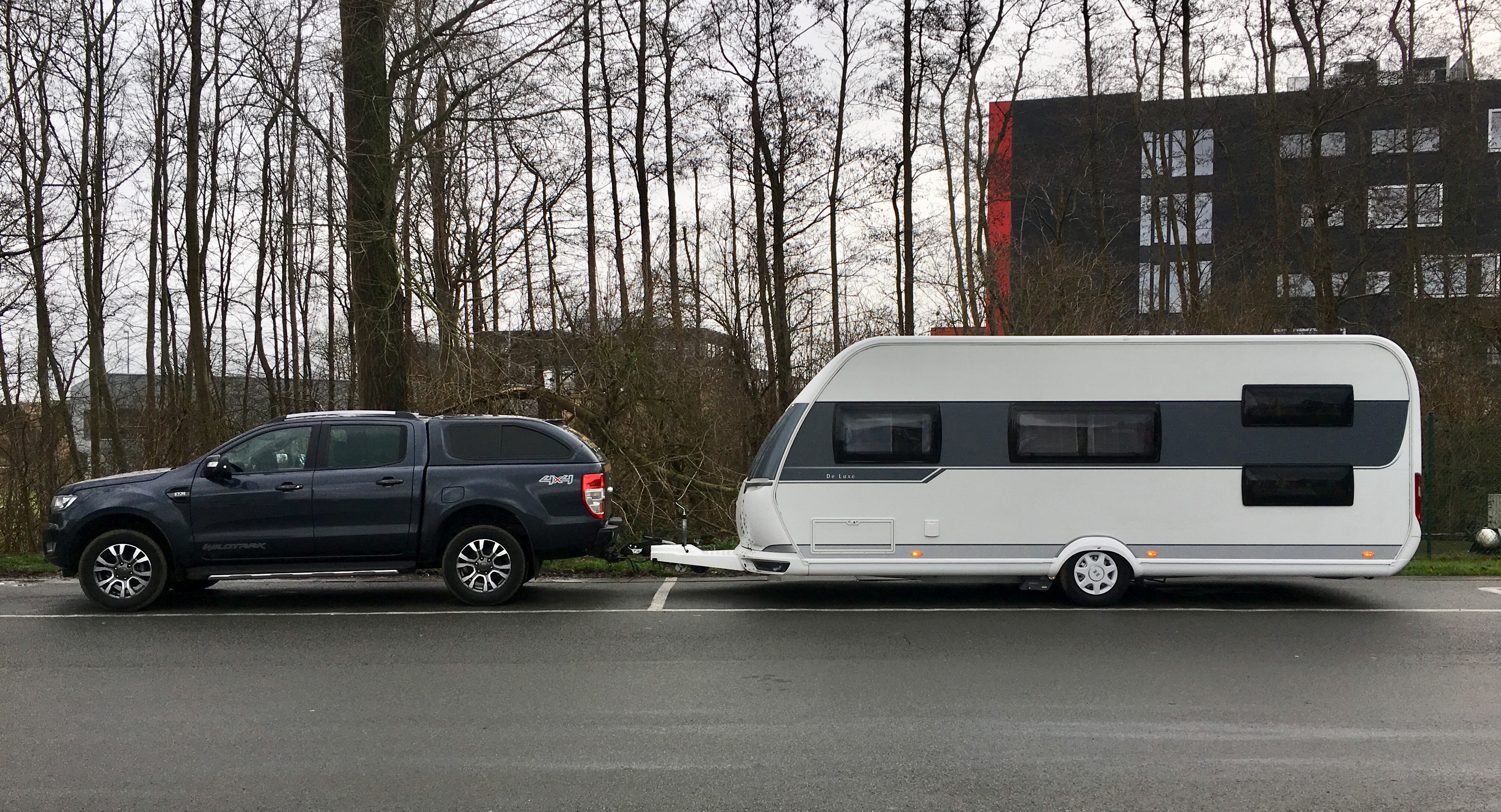

Et entre la voiture et la caravane ça risque de compliquer nettement l'accès à la benne.
Voici notre nouvel attelage.
 Dethleffs 450db 2003 --> Hymer Starline b680 --> Hobby 545kmf + Ford Ranger
Messages : 13052
Re: transport de vélos synthèse des différentes solutions
Message par Pouxi » 01 févr. 2018 23:58
Sur le timon de la Hobby tu peut mettre 2 vélos
