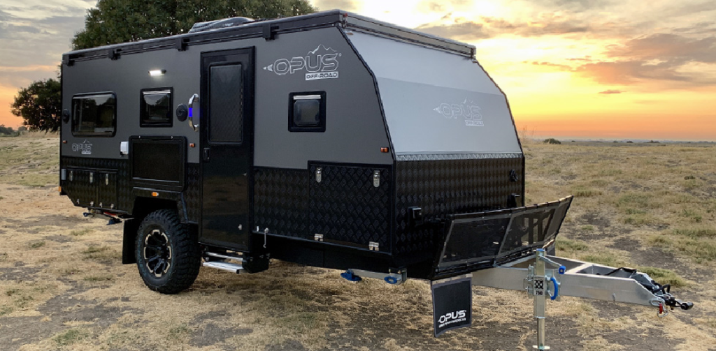

Re: Caravane tout chemin
De Toutes façons il faudrait déjà savoir quel genre de <<tout chemin>> tu veux ?
Si c'est une classique que tu vas adapter au tout chemin ou une vraie tout chemin
Parce que je pense qu'une caravane double éssieu classique même surélevée
ne passera pas partout même si le tracteur en est capable déjà a cause du porte a faux AR
et il faut savoir que les caravanes classiques ont quand même un chassis assez <<flexible>>
et d'autant plus <<flexible >>que la caravane est longue
Quand a la flèche des caravanes <<routières>> je ne pense pas qu'elles soient adaptées pour faire du tout chemins
et donc que la flêche ou le chassis risquent de ne pas resister longtemps aux contraintes du <<tout chemin
d'autant plus avec une charge utile élevée
Quand aux caravanes tout chemin je n'en vois pas d'aussi grande longueur que les DE !
Voici un exemple de caravane conçue pour le tout chemin !
