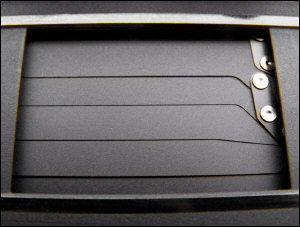

Comme je l'ai dit dans ce forum mon appareil photo le Canon EOS 700 D est en panne en ce moment. Je suis allée porter le boitier chez un réparateur. Voici les conseils qu'il a pu me donner et qui peut servir. Il est utile de faire faire un nettoyage de notre appareil photo 1 fois par an, cela coûte une vingtaine d'euros, un prix justifié par le temps qu'il faut pour le démonter, le nettoyer et le remonter. Cela permettra d'avoir une meilleure qualité de photos. Ne pas oublier aussi de mettre le cache sur votre objectif ou sur votre boitier, cela évitera que les poussières rentrent dans l'appareil. Enlever la batterie lorsqu'on ne s'en sert plus pendant plusieurs semaines c'est conseillé aussi.
Pour ma part la panne c'est ceci : un des rideaux de l'obturateur est abimé, les rideaux sont constitués de lamelles extrêmement fines et fragiles qui laissent passer la lumière plus ou moins rapidement suivant les réglages lorsqu'on appuie sur le déclencheur, ces liens vous expliqueront mieux que moi comment ça marche.
http://alainpre.free.fr/tutoriels/photo ... ideaux.php
Autre lien :
http://pcco.online.fr/04fev2011/obturateur.htm
