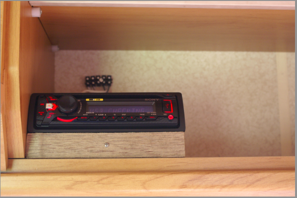

Bonjour à tous lesaquaseb65 a écrit :Bonjour, j envisage d installer un autoradio dans ma caravelair 490 où l éclairage est sur 12v, est-ce que je peux le brancher sur ce circuit?
Pour plus de tranquillité et de fiabilité, surtout si l'on envisage l'utilisation de matériel électronique, radio, Leds, etc, et si l'on pratique le caravaning itinérant de temps en temps , il est nécessaire d'avoir recours à du 12 volts continu. Ce 12 volts est issu soit de la batterie du véhicule tracteur qui doit dans ce cas resté connecté, soit installer une batterie auxiliaire dans la caravane et recharger celle-ci soit par le véhicule tracteur soit à partir du 220 volts alternatif à travers un chargeur de batterie. beaucoup de post sur ce site décrivent les méthodes à utiliser.
Pour ma part j'ai installé une batterie auxiliaire qui alimente tous les consommateurs 12 volts de la caravane frigo y compris.
Ce post concernant l'installation d'un auto-radio je te communique ce que j'ai fait hier. j'ai installé le poste dans un placard afin qu'il ne soit pas visible de l'extérieur. J'ai encore a réaliser une cloison verticale pour isoler l'installation du reste du placard
Cordialement
- Implantation du poste el connecteur arrière ( Branchement HP
- Poste Sony.jpg (281.09 Kio) Consulté 21934 fois
