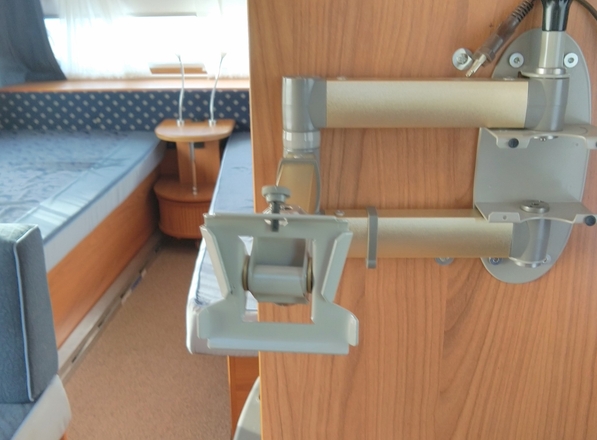

J'ai un support TV dans ma caravane et je me demande s'il ne me manque pas un platine entre support et TV pour visser la TV dessus ?
Merci pour votre aide, j'ai eu beau chercher sur le net pas de piste ...

jamais vu ce genre de fixation pour téléviseur ,
a mon avis il manque la plaque qui se fixe par 4 vis derriére l'écran plat et qui doit s'enclencher sur le support
Ou alors il faut une Télé spéciale !
Sur les suports que j'ai eu depuis 2009 , la fixation de l'écran c'est ça !

pour moi aussi il manque une pièce

j'ai monte sur la mienne un support de type queue d'aronde en V qui permet
de poser ou déposer la télé sans vis
une plaque vissée a demeure au dos de la télé vient s'enclencher dans le support
il doit manquer la pièce fixée au dos de la télé

Bonjour ,
Ici un système qui ressemble très fort comme montage de ce qui pourrait expliquer le vôtre
https://www.electrodepot.fr/media/wysiw ... 953096.pdf
Pour moi aussi il manque une platine sur la tv qui viendrait s'emboiter dans votre support en V .
Toujours sur le même principe , ici un autre ici en photo

J'ai le même support télé que toi Lio 24 il manque bien la platine qui se fixe sur la télé
Si tu peut attendre un peut je vais aller au dépôt ou est ma caravane je ferais une photo de la pièce manquante

c'est balo, essaies de prendre contact avec l'ancien proprio,
si ca se trouve il va la jeter.....

@VH77, 31 merci pour ta proposition mais ne te donnes pas cette peine, je ne j'ai bien compris grâce à vos réponses que la platine manque.
Dire que ma chérie a refusé de prendre la télé proposée par l'ancien propriétaire
Je vais essayer de le contacter.
Sinon j'ai vu que le support était toujours en vente sur certains sites, peut-être que je pourrais avoir la platine en pièce détachée...

,Il vaut mieux contacter l'ancien proprio de toute façon il n'en fera rien de cette platine !
Et puis du coup tu peux peut-être négocier la télé si il l'a encore !
