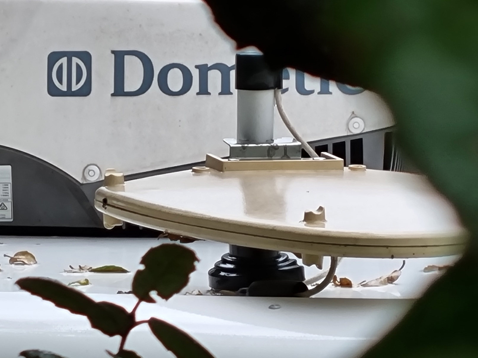

La semaine dernière, j'ai fait mon premier séjour dans ma nouvelle caravane (Hobby Premium 540). J'ai eu une grosse averse qui m'a permis de voir que j'avais 2 infiltrations... Une sur une baie, que je regarderai plus tard, et une par le mat d'antenne.
L'eau coulait depuis le passe toit à vis, le long du tube alu. Et quand je le bougeais un peu, je voyais les gouttes arriver en plus grand nombre.
J'ai pu faire en sorte que ça ne coule pas trop sur le contenu de l'armoire... Et a un moment, j'ai rentré le mat (j'avais oublié que j'avais un peu sorti l'antenne), et là, ça s'est arrêté de couler. Le pas de vis en plastique restait un peu mouillé, mais ça ne coulait plus.
Après la pluie, je suis allé vérifier par l'extérieur, et j'ai constaté que le soufflet caoutchouc qui assure l'étanchéité était comme collé au mat, juste sous l'antenne... Donc forcément, quand le mat était levé, le soufflet aussi, donc l'eau trouvait son chemin.
On dirait qu'il a séché, et un peu collé sur la tige alu. J'ai pu, de loin, avec un manche a balai, le redescendre un peu, mais dès qu'on remonte le mat, il remonte avec.
Il y a une espèce de ressort qui fait le tour de ce soufflet, je ne sais pas à quoi il sert.
Sur mon ancienne caravane, il restait bien en bas, contre le passe toit.
Savez-vous comment le fixer ? A la colle ? Est-ce que c'est fait pour tenir sans colle, en bas ? Et à quoi peut bien servir ce ressort ?
Je vous met une photo prise de loin pour voir (un peu) le problème.
Merci pour vos lumières
