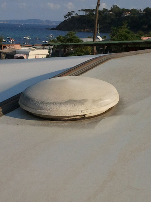

J'ai un souci avec un aérateur de toit qui est rongé par le soleil, il faut que je le change car une ou plusieurs pattes ont cassées en faisant un contrôle, quel colle faut il utilisé pour le collage de ce dernier est elle vendu avec l'aérateur et enfin peut on trouvé cette aérateur sur le net si je peut trouver un site rapide en livraison car mes vacances se clôture le 19/08.
L'aérateur fait 110mm de diamètre, je vous joint une photo d'un des aérateur, celui que je doit changer est celui de la salle de bain.
Est ce compliqué à changer ?

- IMG_20120812_184821.jpg (47.36 Kio) Consulté 19395 fois

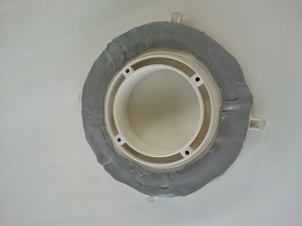

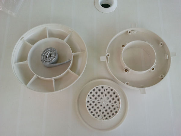

Je suis allé chez un dépositaire Narbonne Accessoire et j'ai trouvé mon aérateur de toit, la personne m'a conseillé de mettre le Sikalastomer (mastic en bande) qui est adapté à ce genre de pose et qui résiste au UV etc..... Par contre j'ai oublié de leur demander si il fallait laissé la bande tel quel ou alors alors faire un boudin

Re: Changement aérateur de toit
un joint au Sika avec un pistolet aurait été plus facile a mettre!

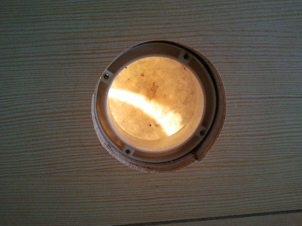

Je vais le démonter cet après midi mais d'après la personne de NA il serait vissé sur le toit.
EDIT: Voici une photo de l'intérieur de mon ancien aérateur de toit, on vois qu'il n'y a pas la plaque qui se visse par l'intérieur, il y a juste le cache qui se clipse dessus que j'ai enlever pour la photo
mais qui ne servent a rien suivant la découpe
pour enlever le vieux mastic ,un petit coup de séchoir a cheveux
et un bout de bois plat genre baton d'esquimau ou baton pour étaler la cire a épiler de ces Dames !
ensuite un bon coup de chiffon a l'alcool a bruler !
