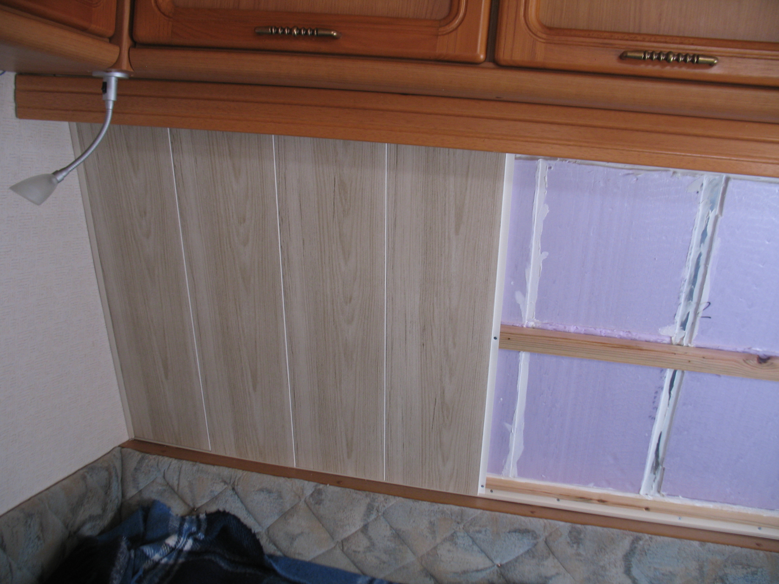

Suppression fenêtre avant
Message par domaseau » 15 sept. 2017 17:29
Suppression fenêtre avant / septembre 2017

Bonjour , impec , c'est quoi exactement ton panneau exterieur ?

Aluminium thermolaquer epaisseur 1,5 millimètre ,poids du panneau 9,700 kg dimension 1,91 x 0,92 fait sur meusur

Et tu l'as trouvé ou ce termolac ? et pour combien ?

commande sur internet lien http://tole.lametallerie.net/
je suis aller chercher la plaque pas frais de port , j habite a quelques km du marchant http://tole.lametallerie.net/magasins
le prix suivant la dimensions
plaque coller avec de sikaflex 521 uv avec 2 tubes
lambris pvc grosfillex exapan attitude P NORD TAUPE MAT réf 74 656 B88 188V - 1,20m

Très belle réalisation mais question certainement idiote : pourquoi avoir supprimé une fenêtre, j'avoue que nous cherchons notre véhicule en fonction aussi du nombre d'aérations :? Encore cet été en Hongrie et Slovaquie : 40 à 42 à l'ombre et heureux de pouvoir ouvrir ....

Dominique va te répondre, mais vu l'âge de sa caravane je dirais fenêtre en très mauvais état.
Disco n'a pas de fenêtre donnant sur le timon, mes 8 précédentes caravanes en possédaient une; nous n'en voulions plus car jamais nous ne les ouvrions et de plus malgré le double vitrage mon mari ressentait le froid sur sa tête.

Il y a de plus en plus de caravanes sans baie avant ,on ne le ouvre pas il y a le lit sous cette baie ,c'est notre choix ,elle à déjà pris plusieurs fois des coups en roulant
