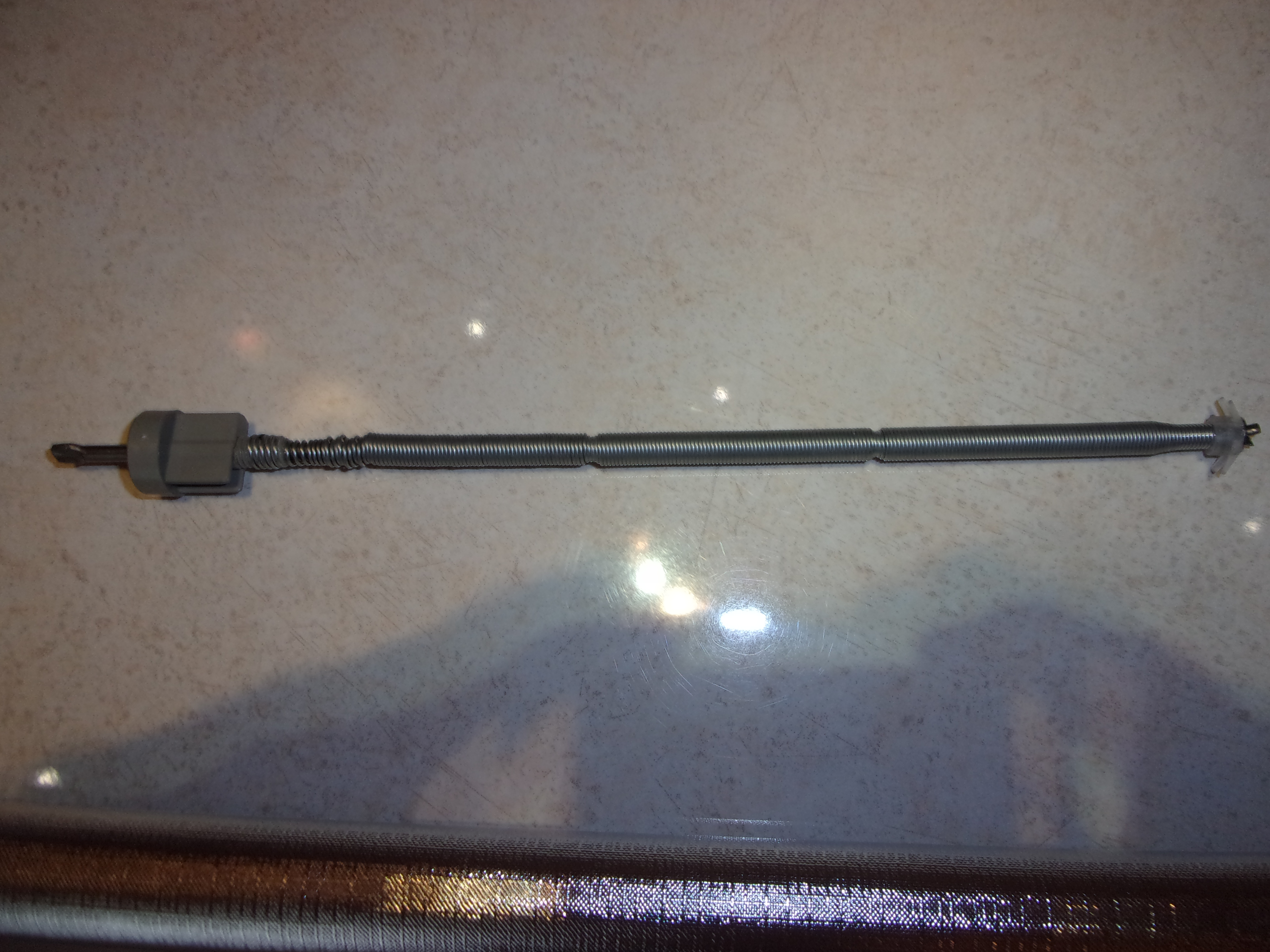

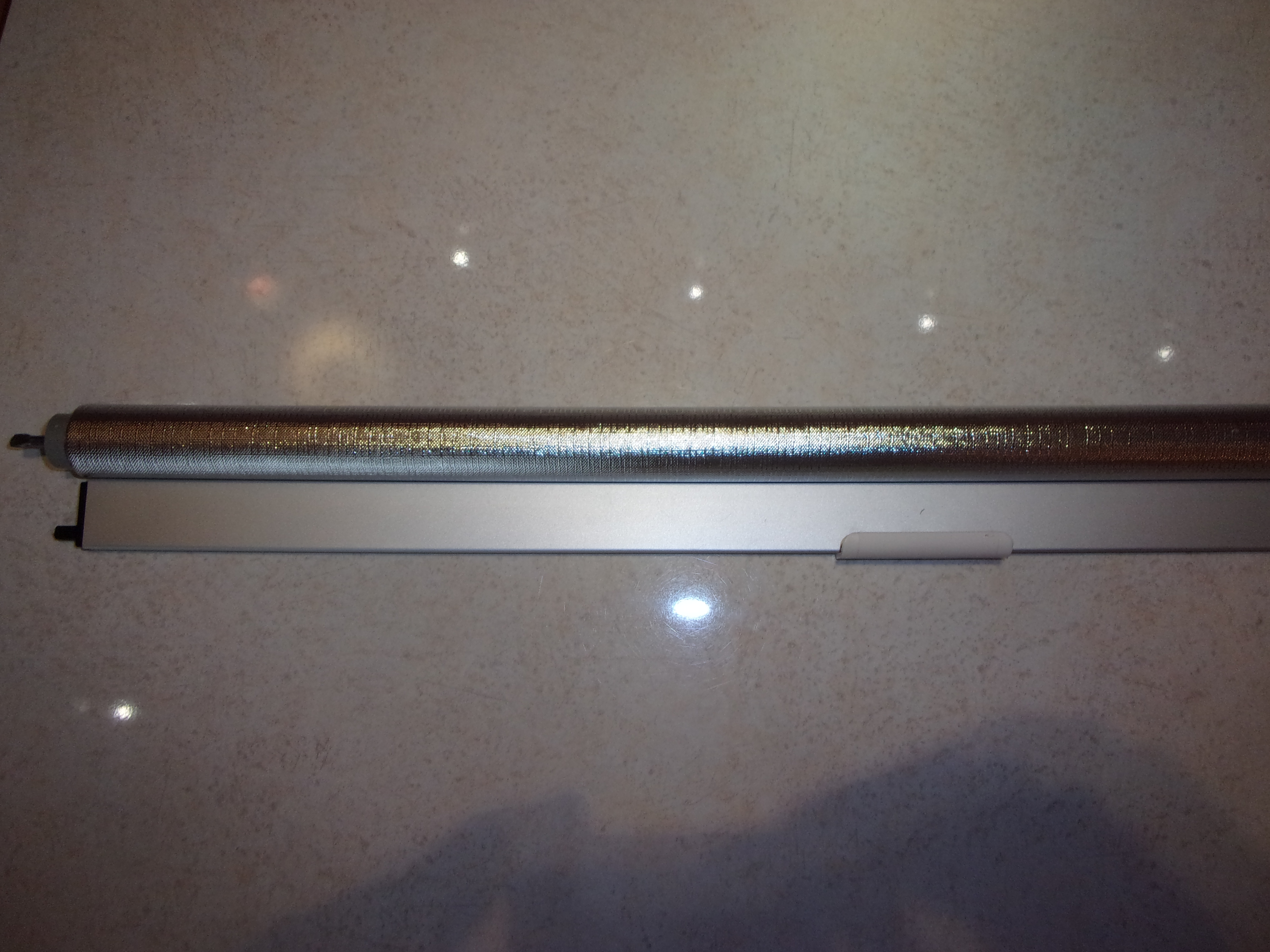

Me revoilà avec mon problème de store a cassette remiflair qui ne fonctionnais plu.J'ai tout démonter et resserrer le ressort a l’étau et j'ai tout remonter et tout refonctionne comme avant. je vous joint des photos.
GG44
Messages : 656
Re: Store a cassette remiflair
Message par GG44 » 12 sept. 2019 13:18
Voici les photos
la tige avec le ressort que j'ai resserrer a l’étau
le store démonter
GG44
Messages : 656
Message par GG44 » 12 sept. 2019 13:19
et voici le store remonter :D
le store remonter et qui fonctionne très bien
Le Berbère
Messages : 1340
Message par Le Berbère » 12 sept. 2019 17:11
en général c'est la piece en plastic qui pose problème (photo du ressort)
