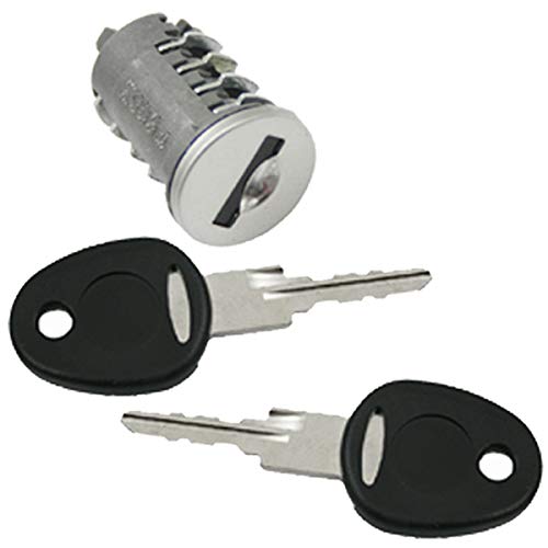

Re: Clé cassée dans barillet
- 41b+aVtUgrL.jpg (17.41 Kio) Consulté 12041 fois
betedesvosges
- Messages : 8
- Inscription : 30 juil. 2024 20:15
L'intérieur est rouge. Mais je ne sais pas si ca change quelque chose.
C'est pas l'intérieur ,c'est un petit guichet en plastique
qui normalement s'écarte quand on entre la clé
c'est fait pour empêcher l'eau et les saletés d'entrer dans le barillet
