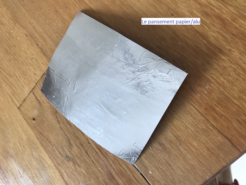

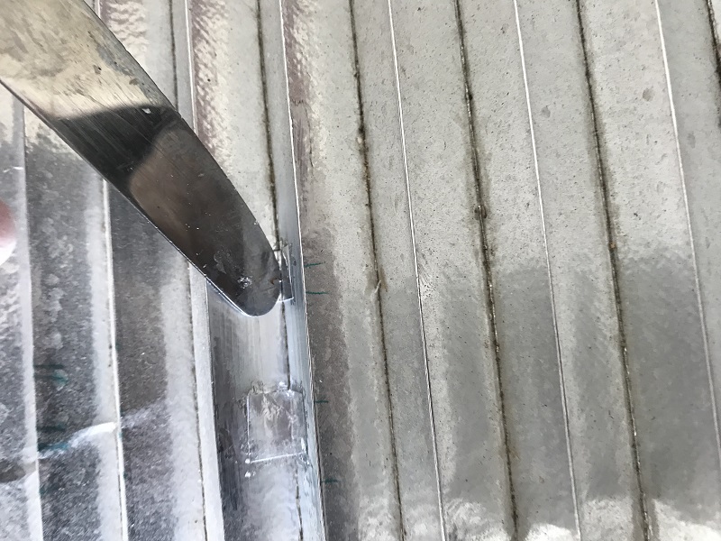

Si comme moi votre store occultant se transforme en ciel étoilé avec le temps du fait de l’apparition de trous, j’ai trouvé une solution pour le rénover en s’évitant de racheter un cadre complet avec store moustiquaire & occultant.
Seitz - 1b.JPG (181.63 Kio) Consulté 9751 fois
Le matériel :
- Feuille de papier blanc (suffisamment épaisse)
- Feuille de papier alu
- Colle cyanolite
Les étapes :
- Coller la feuille alu sur le papier
- Découper des bandelettes que l’on pliera vers le coté alu
- Coller les petites bandelettes sur les trous
Avec de la patience, cela permet de redonner une deuxième vie au store.
