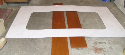

la restauration de ma caravane étant fini depuis juillet/aout 2012 je viens vous poster un retour de notre expérience
vous vous souvenez on a galéré tout une partie de 2012 avec notre rénovation complète de la chambre,
on a refait toute la cloison côté flèche donc on a tout enlevé intérieur comme extérieur, tout refait
au départ nous aussi on parlait isorel médium etc.. puis l'employé de chez notre concessionnaire nous a dit d'éviter
et de remettre une cloison à l'identique (je rappelle on a une caravélair bahia 400 S)
donc on a suivi son conseil, on a remis les liteaux, remis un nouveau polystyrène, et par dessus on a remis une cloison
que l'on a acheté chez le concessionnaire caravélair c'est comme de la moquette d'un côté
ce côté moquette est collé contre les plaques d'isolation
et de l'autre côté c'est un motif neutre légèrement plastifié
j'ai réussi à trouver mon bonheur dans leur stock dans on a eu une remise
mais c'est vrai que le prix de la plaque reste assez cher en mai 2012 on a payé cela 60e TTC la plaque
c'est à dire 1,80mètres de long sur un peu plus de 1,50mètre de hauteur environ
mais la rénovation est top on est parti cet été 2012 on a subi des gros orages
au retour la caravane est restée dans mon jardin sans être bâché
et là elle est sous bâche mais pas de trace d'humidité rien tout nikel
on vient de faire faire un test d'étanchéité et on nous a dit super que du bonheur
donc je regrette pas cet achat onéreux au départ
qui est pas difficile à poser
mais qui est convaincant..
une partie de la baie après découpage de la baie
la cloison intérieure de la baie de notre chambre.JPG (82.01 Kio) Consulté 14563 fois

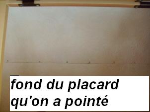

mais en cas je te réponds oui effectivement c'est une cloison légèrement souple au départ mais une fois qu'elle est collé ou selon les endroits pointés contre les tasseaux et le polystyrène ça devient rigide
avec nous avons du faire l'arrondi de l'avant comme était l'autre panneau à l'origine puisque ce panneau fait office de fond de placard dans notre chambre au dessus du lit, il démarre au plafond et habille tous le côté

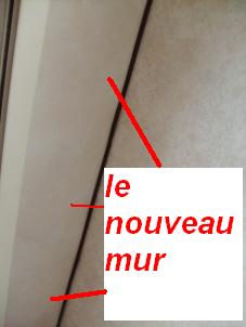

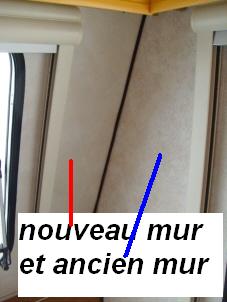

voici 3 photos de la nouvelle cloison après rénovation
caravane 007bis.jpg (38.28 Kio) Consulté 14529 fois
caravane 008bis.jpg (42.59 Kio) Consulté 14529 fois
caravane 009bis.jpg (40.56 Kio) Consulté 14529 fois
