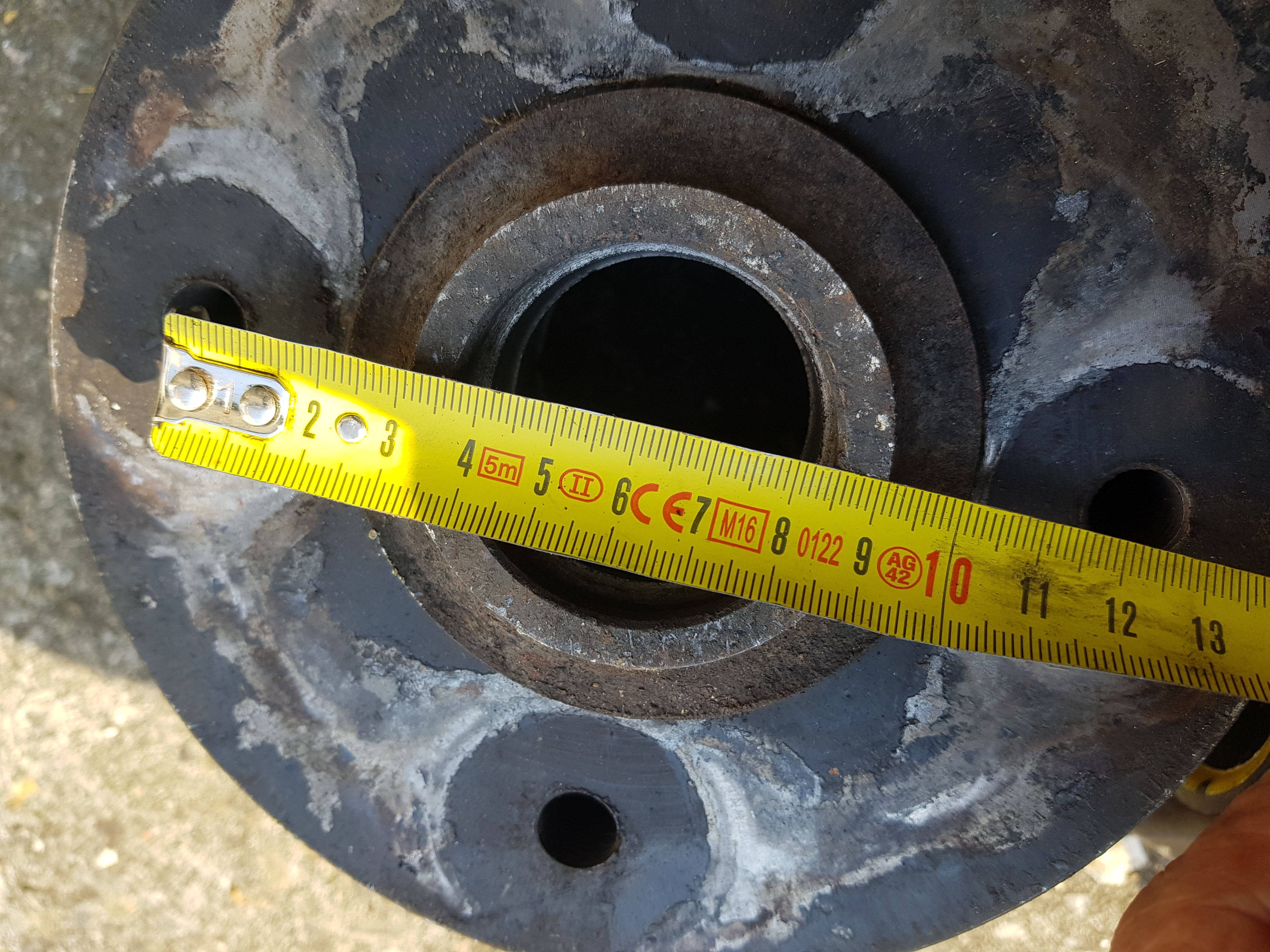

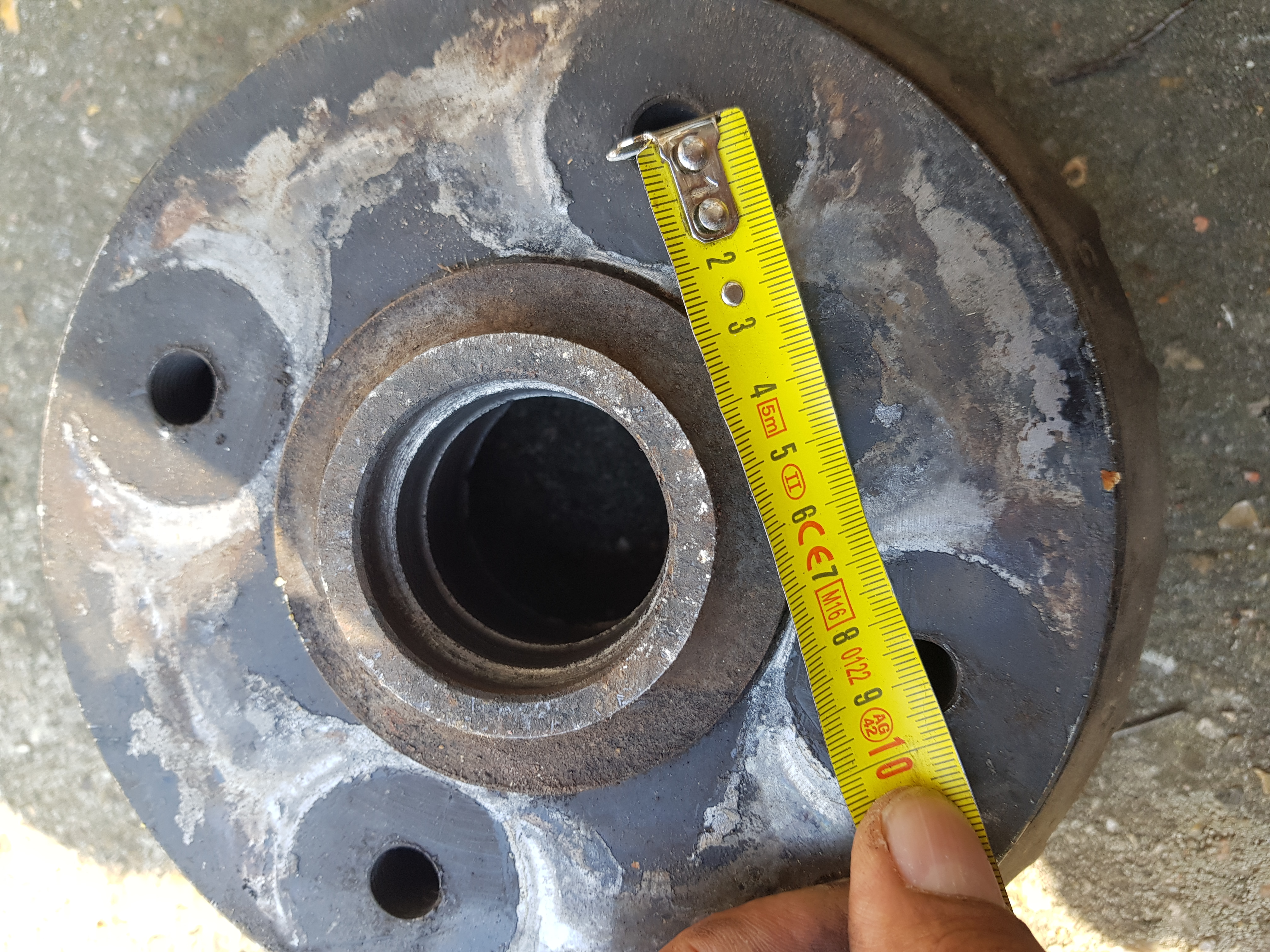

Bonjour a vous tous, j'ai acheté une caravane rapido évolution depuis 6 mois, maintenant que je veux l'utiliser je me suis rendu compte que le tambour de l'essieu est cassé ainsi que le roulement.
Je ne dispose aucune information sur cette caravane ! Si quelqu'un parmi vous a des informations, une fiche technique
Si vous pouvez m'aider pour que je puisse commander ces pièces pour la metre en route
Merci d'avance
Voici quelques photos en pièces jointes

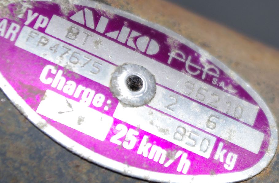

Bien que ne fabriquant plus de caravanes, Rapido existe toujours.
Leur SAV devrait pouvoir fournir la référence des freins : il y a de grandes chances que ce soit du Alko.
Aucun marquage, aucune ref sur l'essieu ou sur la face arrière des flasques des freins ?

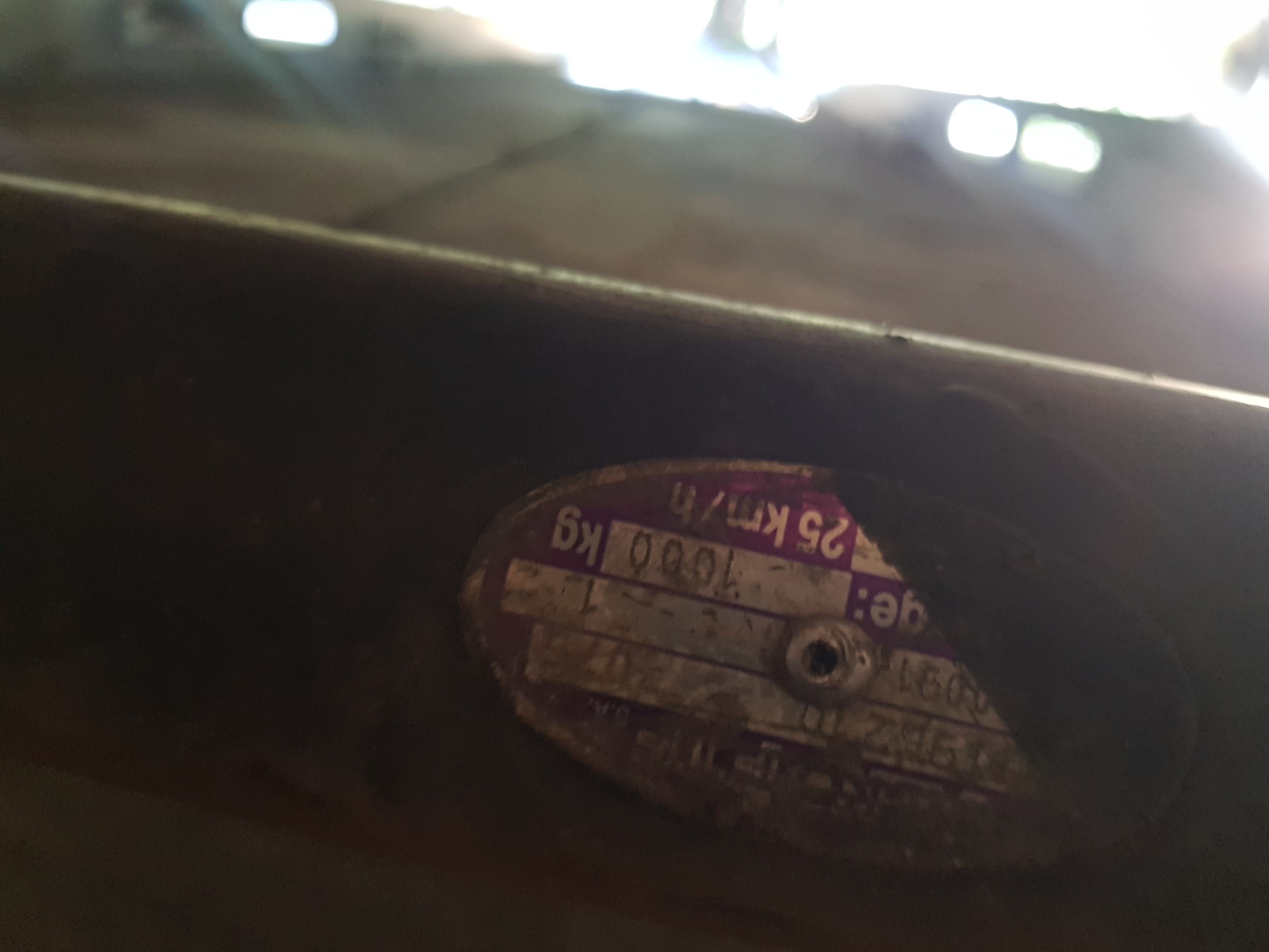

Merci beaucoup pour votre réponse j'ai trouvé finalement la référence sous l'essieu
Il me a trouver un fournisseur en pièces détachées sur le net.

Si ALKO
Relever le numéro des freins (à l'extérieur sur le flasque des freins) et le numéro inscrit à l'intérieur du tambour de frein.

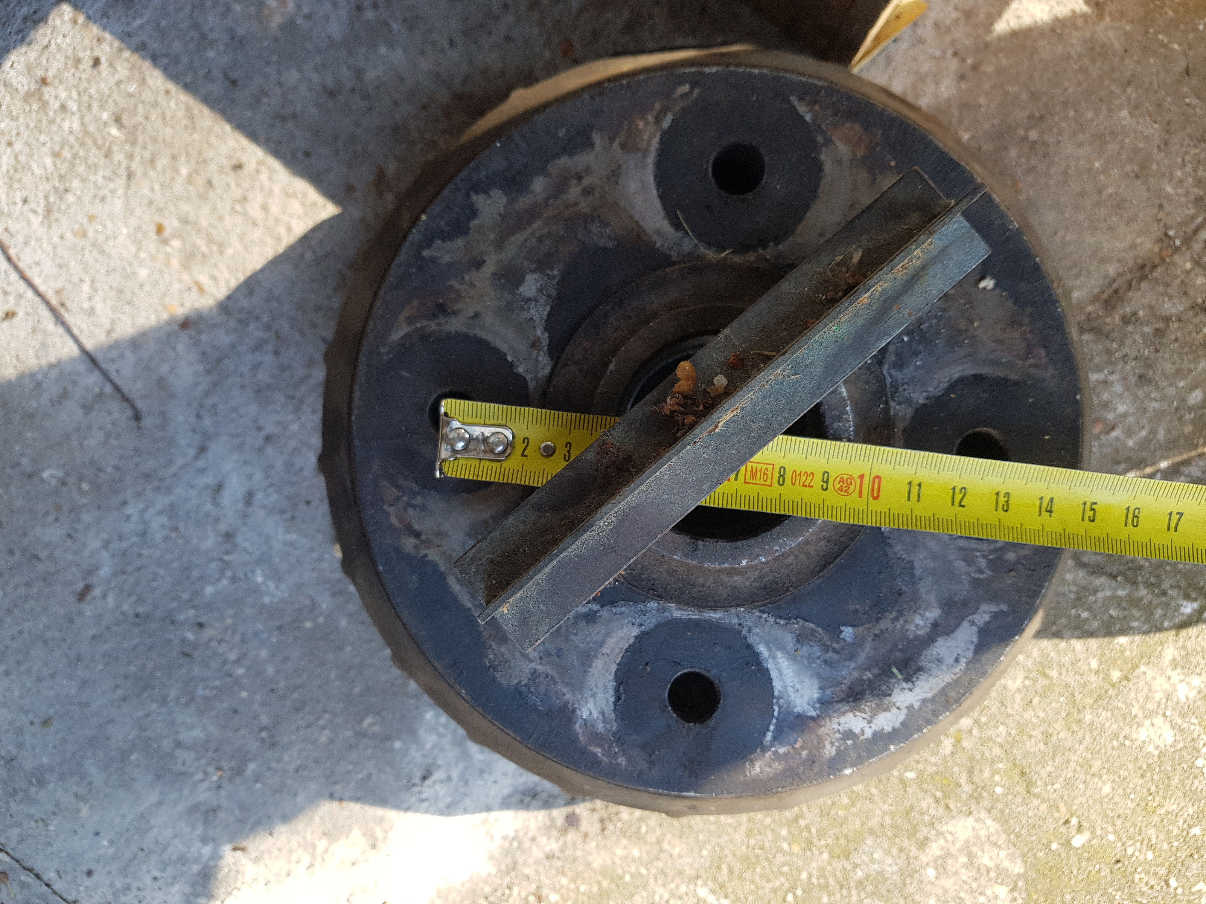

Attention, l'entraxe se mesure entre les trous mais en passant par l axe.
Pour un mesure précise tu prends de bord de trou à bord de trou :wink:

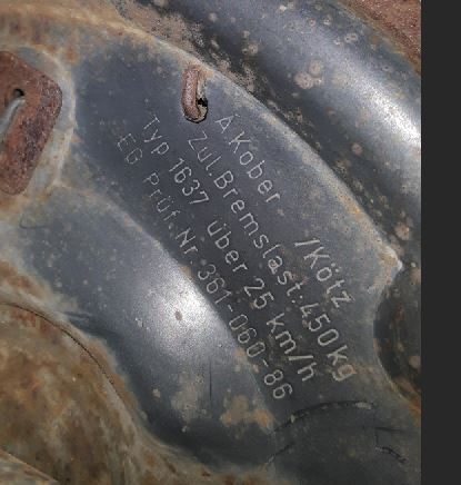

Avez vous des références inscrites sur les freins
Dans le tambour de frein
Attention, j'ai un essieux avec un poids plus faible

Message par Vattel » 17 juin 2022 14:46
Merci pour votre message, j'ai l'impression que nous avons le même tambour !
Je vais retourner à la compagne ce week-end pour voir si il ya une référence sur les freins

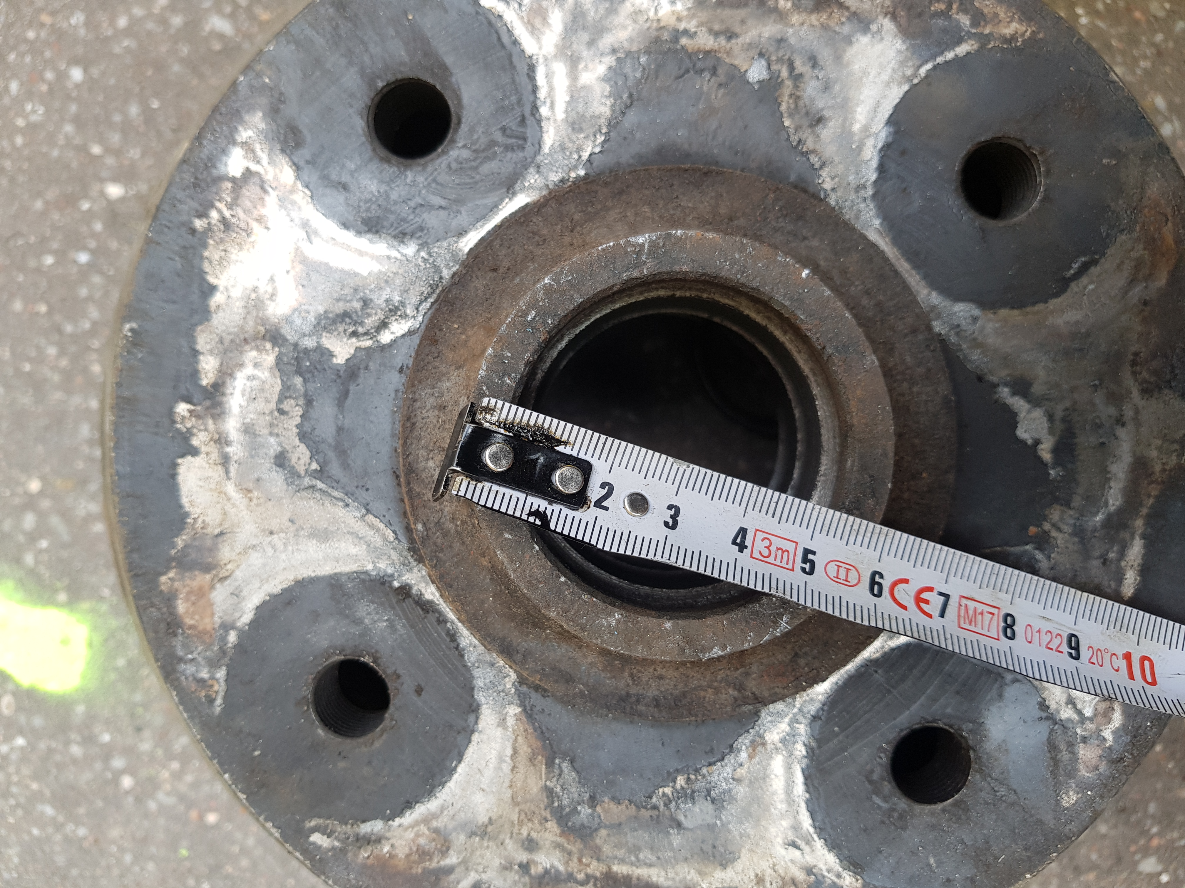

Message par Vattel » 17 juin 2022 14:50
