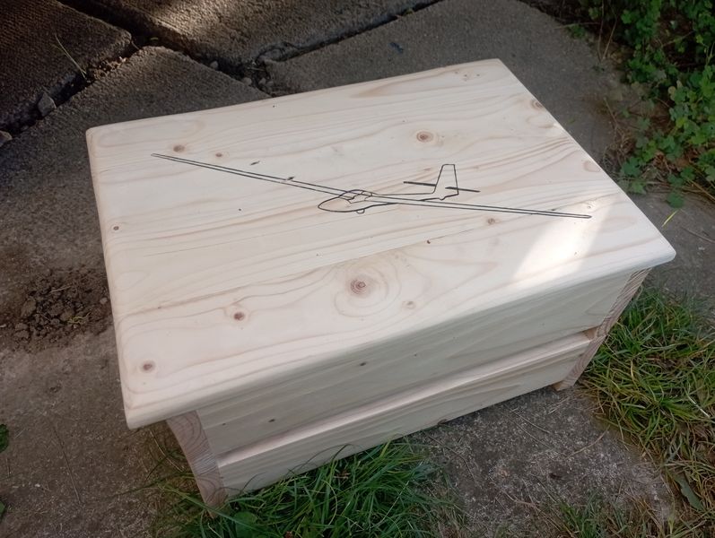

Salut à tous, en premier merci pour vous encouragement et vos conseil. J'ai fait rentrer un fut de 50 litres de courage en double concentré, avec cela je pense arriver au bout de cette rénovation!
Le plancher étant relativement haut, je me suis fait avec une palette, un marchepied qui va bien:
Inutile de vous dire que suis aéromodéliste tendance planeur (napadélicehélas célaquélos)
A bientôt
A bientôt
- Marchepied 1.jpg (87.84 Kio) Consulté 16969 fois

Re: Une sawa à réviser.
Si la rénovation de la caravane est à l'aune de ce marchepied, alors je suis sûr que la cara sera magnifique ! Bravo !

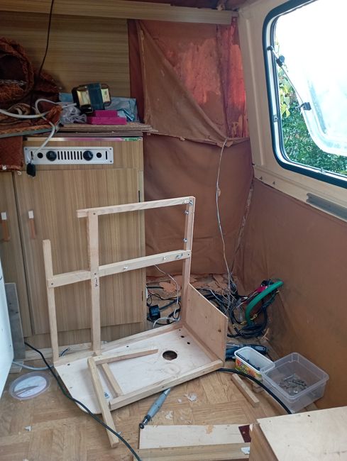

Bonjour à tous
Tout le mobilier est démonté et les tentures sont enlevées
J'ai déjà bien gratté pour faire tomber les restes de mousse plus ou moins décomposés mais il reste encore la colle néoprène sur le polyester. J'ai essayé de gratter ces restes de colle à la spatule, peu de résultat. Avec un décapeur thermique réglé pas trop chaud, c'est nettement mieux. Par contre il faudra un temps incertain pour venir à bout de toute cette surface!
A ceux qui ont pratiqué le vaigrage sur une paroi déjà revêtue, de quelle façon procédez-vous?
Décapage complet jusqu'à la fibre de verre?
Enlèvement des parties les plus épaisses (pas de surépaisseurs) uniquement?
Laisser en l'état et recouvrir tel quel ( pour moi c'est mettre la poussière sous le tapis et un travail de piètre qualité)
j' ai peur qu'en laissant cette colle, la surface d'accrochage soit pas terrible.
Voila ou j'en suis de ma rénovation et de mes réflexions.
Pas de décapeur thermique.
Des restes de colle ce n'est pas un problème. Mais ce n'est pas que de la colle, c'est aussi en partie la surface non traitée du polyester. On ponce très, très légèrement le plus gros, on aspire toutes les poussières et on lave, c'est suffisant.
(Si tu veux une surface parfaitement lisse il faut enduire, c'est une toute autre histoire ).
Après tout dépend de ce qu'on veut faire. Les revêtements / isolation genre Kyflex, Armaflex se posent assez facilement. Le liège, je ne connais pas bien, il me semble un peu rigide ... On peut l'appliquer par projection.
Isolation et puis revêtement ? Seulement un revêtement ? Tout dépend ... C'est aussi une question d’esthétique et goût personnel. Dans cette caravane cela aide surtout à contrôler la condensation (Rare, elle est très bien ventilée -toit relevable ). Une peinture genre fond de cale comme la Damboline est aussi une alternative.
Mon avis. Le plancher est le seul endroit à isoler sérieusement. C'est par là que le froid arrive. La caravane se chauffe très rapidement avec n'importe quel petit chauffage (électrique 500w dans mon cas, et c'est trop puissant par -1 -2°).
Bien prévoir les passages de l’électricité, etc. On peut rajouter des tasseaux collés aux parois si nécessaire (il y en a déjà plusieurs).
