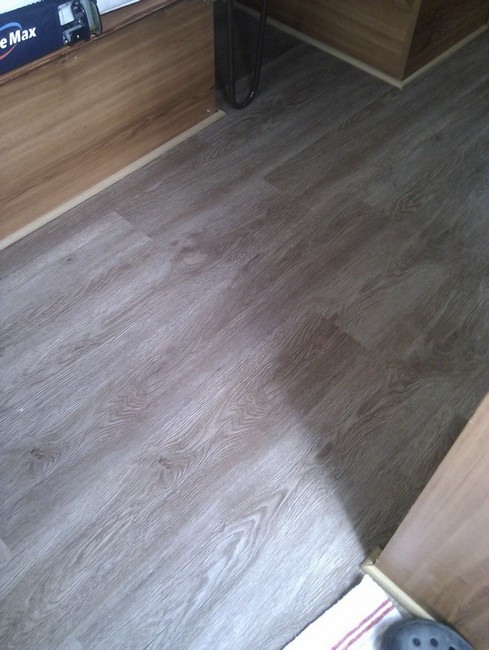

Message par jeje-bagnols » 08 mai 2013 21:26
De retour,
Voila aujourd'hui j'ai refait le sol de ma caravane ! ! ! j'ai choisi l'option lame pvc a clipser avec des quarts de rond pour les finitions . . .
Je vous mets les photos très rapidement.

Message par jeje-bagnols » 09 mai 2013 21:36
Voila aujourd'hui j'ai fini le nouveau sol de ma caravane ! ! !

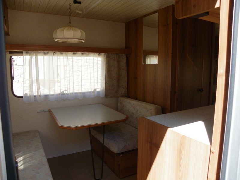

AVANT
APRES
