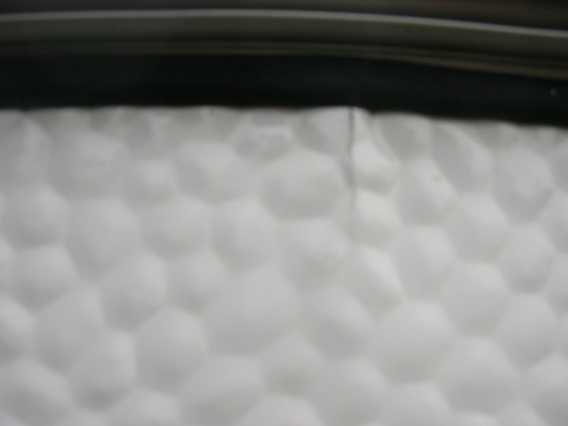

Bonjour à tous,je viens d acquérir une caravane sterckeman et je viens de m'apercevoir qu il y a une petite fissure de 1 cm max sur le revêtement extérieur
comment puis je le réparer avant que cela s’aggrave.
Merci de vos réponse cordialement.

fait nous une belle photo bien lisible ===2

voici 2 photos,cette fissure se trouve au dessus de la porte.

Message par Menhir22 » 29 juil. 2014 20:26
===2
au dessus de la porte, comme d' hab :mrgreen:
perso, ce que je ferais vu que ce n' est pas une grande cassure; un joint au silicone transparent prévu pour l' extérieur,

Merci pour ta réponse "Le Parrain",c'est ce qui me semblais le plus simple.

Passe y un coup de Sikaflex 221 http://www.accept.fr/polyurethane_colle ... n_put.aspx

:idea: Ici même, on m'avait conseillé de faire un petit trou au bout de la cassure pour éviter que ça s'allonge :mrgreen:

exact et tu le bouches avec le Sikaflex
