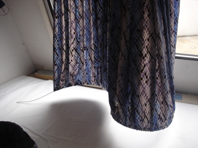

Message par Mdame Lili » 24 janv. 2016 15:02
Pour répondre à un émail reçu.
Voici la photo de ce que j'avais réalisé dans Cécilia
CECILIA CHAMBRE 03.jpg (69.77 Kio) Consulté 9619 fois

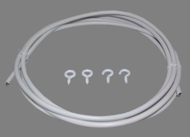

Dans le fond du rideau ja'i fait une coulisse dans laquelle j'ai passé un câble élastique; à chaque extrémité j'ai fixé à chaque extrémité un embout rond et sur la paroi de la caravane les crochets.
