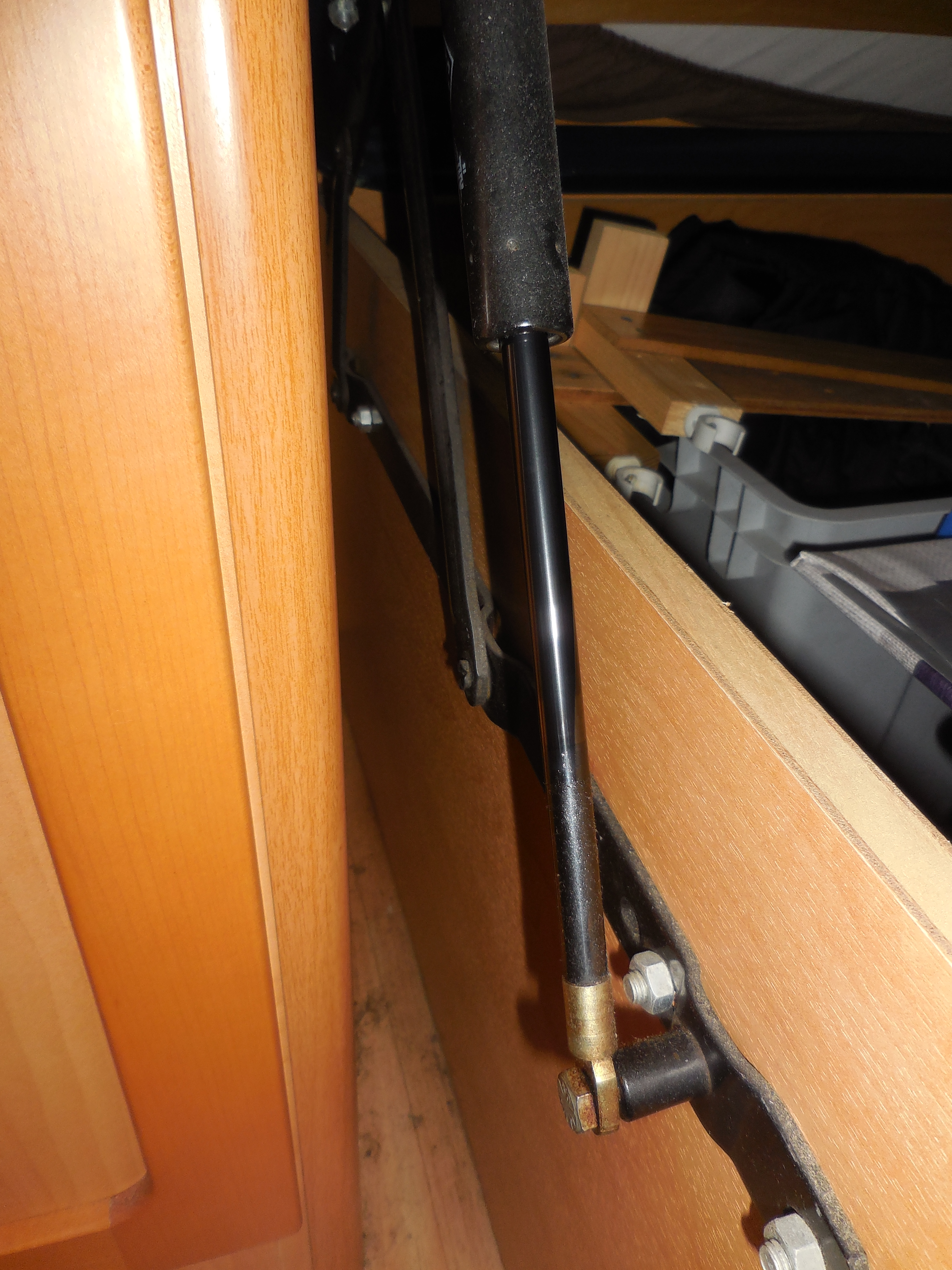

cous_4
Messages : 528
Localisation : 33
Re: Verins de lit
Message par cous_4 » 05 mai 2024 09:13
Bonjour à tous
Voici la réalisation
Pose des vérins pour le lit, merci à Mdame Lili pour ces documents précieux.
Après quelques calculs théorique :roll: je m'y suis jeté :lol:
Renforts des traverses, ainsi que des charnières.
Fabrication de pattes pour fixer les rotules des vérins et mise en place d'une autre traverse pour solidifier le tout :lol:
Car mine de rien les vérins ça pousse :roll:
Cdlt

Message par Mdame Lili » 05 mai 2024 09:45
Bravo, oui c'est simple à réaliser, faut juste faire quelques calculs et se lancer.
