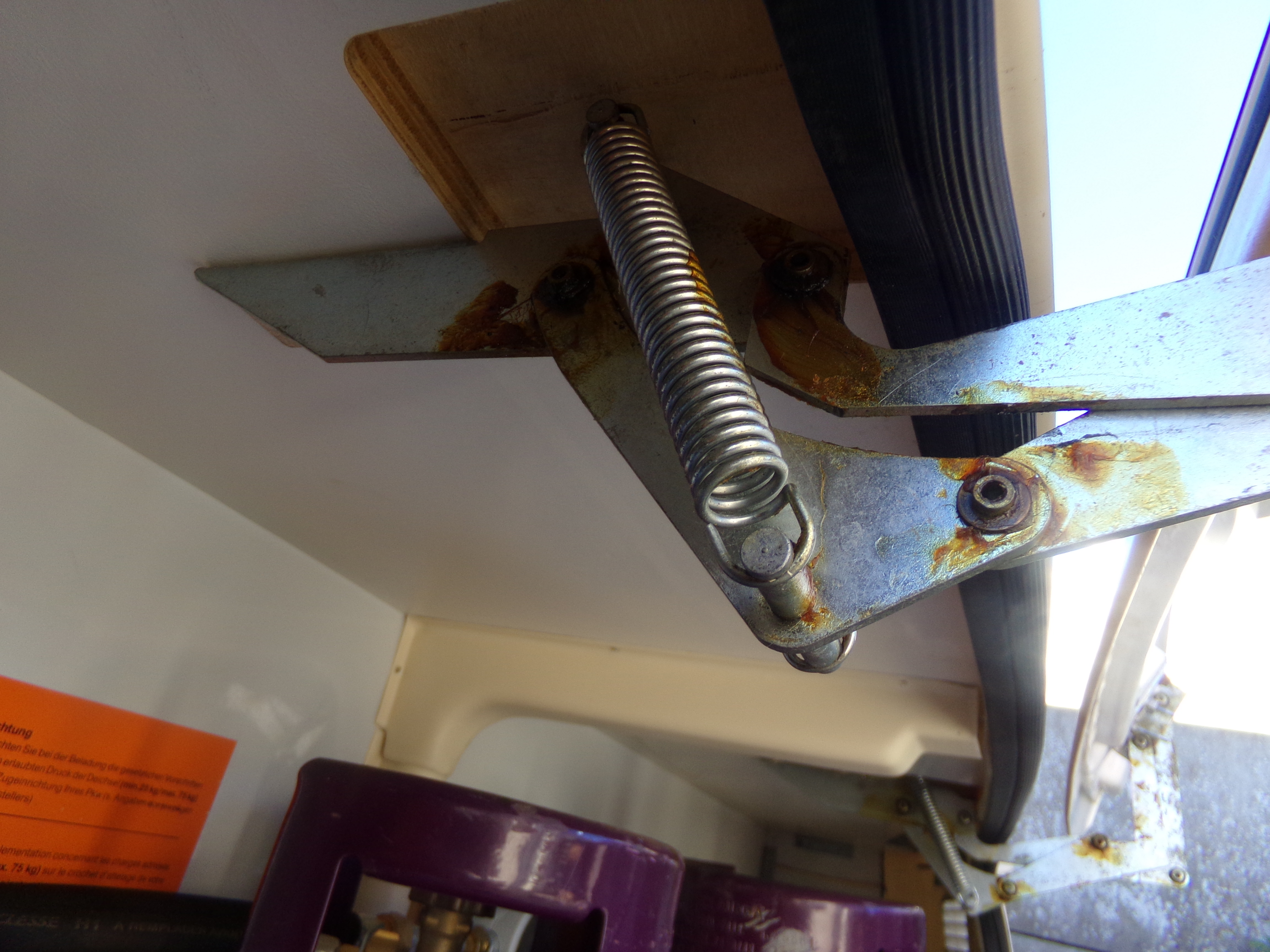

N'ayant pas trouvé réponse dans le forum spécifique aux réparations, je voudrais trouver la solution pour faire en sorte que ma porte de coffre à Gaz puisse rester ouverte quand je me m'est à chercher dedans, le système actuel malgré les ressorts ne permet plus de maintenir la porte levée, donc , je voulais savoir si il existait une solution simple qui permettrait de maintenir la porte du coffre ouverte, sans avoir besoin d'un manche à balai ou autres accessoires je vous joints les photos du système qui actionne le mouvement de la porte.

Changer les ressorts pour des plus costauds
Percer un trou dans les compas métalliques quand ils sont superposées pour y mettre une goupille

comme dit MOMO59, remplacer les ressorts, logique
je viens de commander les deux vérins du coffre car comme toi, raz le bol de le voir se fermer tout seul
PS: sur gogole, tu devrais trouvé les même mais avec un diamètre de spire plus gros afin d' augmenter la pression des ressorts; parce que chez tabbert, vont être en plaqué or ===7

Merci à Momo59 et à menhir22 pour leurs réponses, je ne pensais pas changer les ressorts mais effectivement, en cherchant j'ai trouvé une entreprise qui fait du ressorts sur mesures, je vais voir auprès de cette entreprise pour savoir combien cela va coûter, je vous joints l'adresse pour deux ou celles qui seraient intéressés(es).

Pour les ressorts ,il semble qu'il y a de la place entre les ressorts existants et les platines, donc pourquoi ne pas faire un essais en les doublant !!!

Certes, l'idée est bonne, mais pour que les ressorts puissent tenir au moment de la tension, il est important qu'ils puissent être retenus dans une encoche adaptée, sinon, avec la force demandée environ 12N à 13N le ressort ne tient pas et sort de son support et comme l'a écrit Momo59, des ressorts plus gros et un peu plus forts sont préconisés surtout si on utilise souvent l'ouverture et fermeture du coffre à gaz ou autres coffres de caravanes d'ailleurs, et après renseignements auprès des professionnels concernés les miens sont en dessous de 10N de part leurs dimensions c'est pour cela qu'au bout de vingts années de bons et loyaux services ils lâchent prise.
