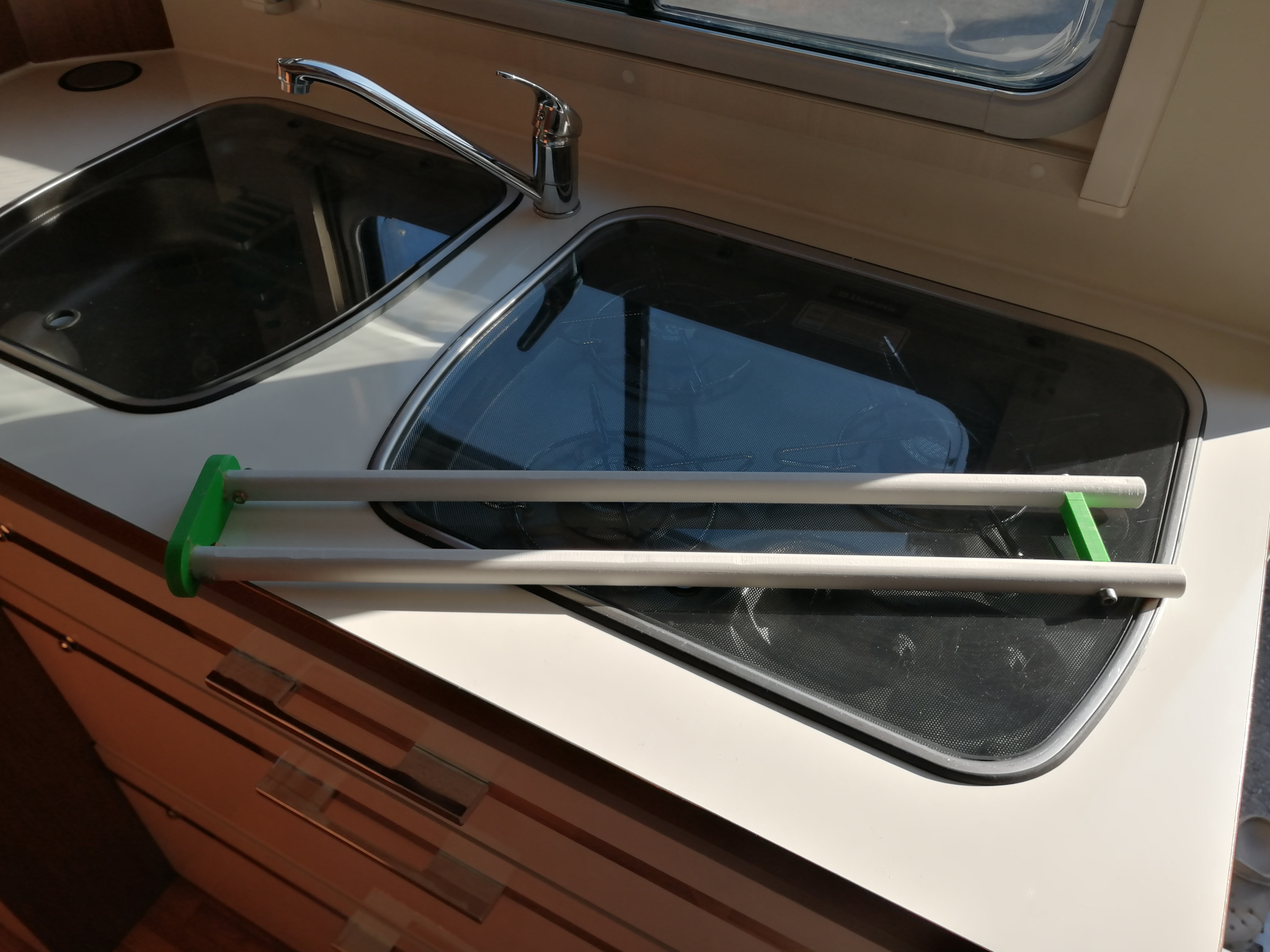

Re: ouverture tiroirs
@Bernard59310
Votre système m'intéresse. J'ai également une Mancelle 490SA. Comment sont positionnées vos équerres ? Je n’arrive pas à piger.
Concernant votre blocage des 3 tiroirs, c’est un truc maison ou ca se trouve dans le commerce.
Pour l’instant je n’ai pas retrouvé de tiroir au sol. Faut dire que je n’ai pas roulé beaucoup non plus.
Merci
Merci
bernard59310
- Messages : 1210
Re
Les équerres font 300 x 300 environ, achetées dans un centre de bricolage. Elle sont fixées sur le fond du tiroir et sur la façade, le tout à l'intérieur.
Quant au système, il est maison avec du tube électrique de 20 MM de diamètre, poncé pour qu'il entre vmbiendans les poignées et des pièces en imprimante 3D.
Bonne route à tous
OK je vais copier votre système. En guise de 3D je ferai un truc en bois
Encore merci pour le retour

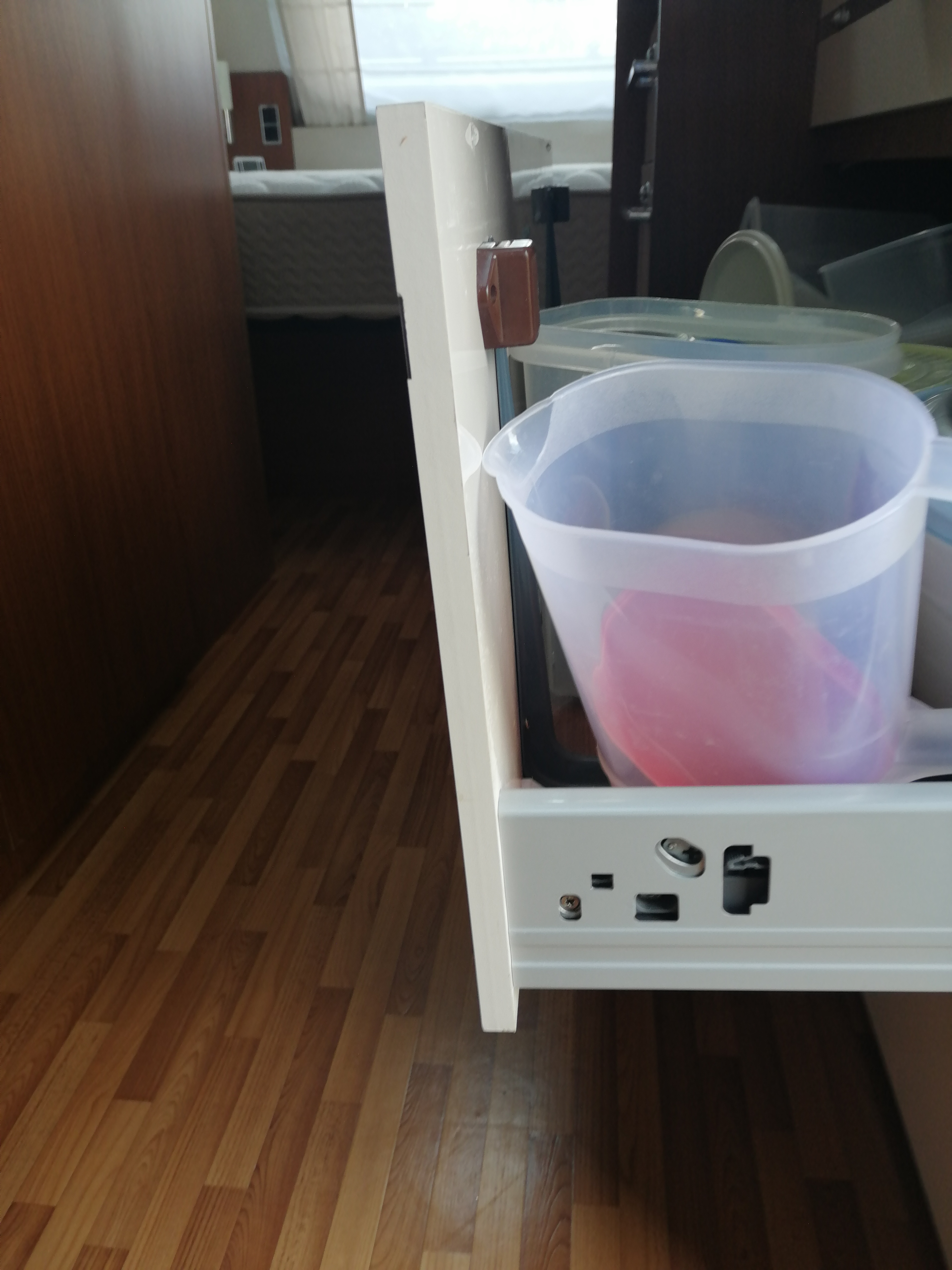

bernard59310
- Messages : 1210
re
je te joins une photo des équerres rajoutées dans le tiroir. Celles d'origine sont les petits rectangles blancs (on en voit 1 à gauche de l'équerre rajoutée)
l'autre photo montre les côtés disposant des glissière et l'on voit bien la hauteur du tiroir par rapport à ces côtés, lorsque que je parlais de 1/3, j'en étais très loin
Même avec verrous, cela ne peut tenir en roulant, c'est du foutage de gueule
Bonne route à tous
Effectivement c'est du léger. Pour le prix c'est quand-même aberrant.
Petite question, vu la longueur des équerres, tu as renforcé uniquement le tiroir du milieu ?
