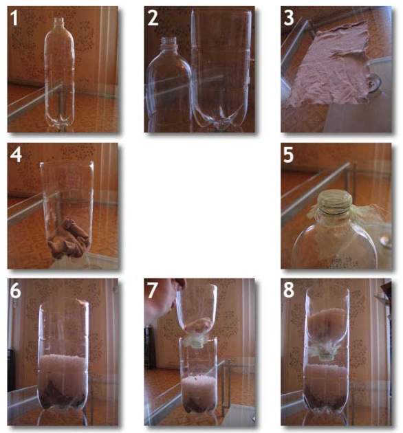

Voici celui que j'avais fait à partir d'un bidon de 5 litres et une grille en plastique, on pose le sac de sel du commerce dessus.
Plus tard j'en ai trouvé un chez Lidl à pas cher et avec des recharges :wink:
Daniel

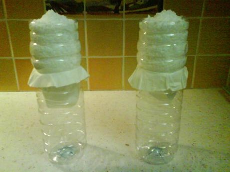

Message par Olivier Pottier » 14 févr. 2010 19:58
Merci pour tous ces conseils.
J'ai finalement choisi de prendre du gros sel, car c'est moins cher et plus facile à trouver.
Matériel utilisé pour 1 déshumidificateur :
- 1 bouteille d'eau 1,5L vide
- 1 filtre à café
- 700 grammes de gros sel
Coût approximatif pour 1 déshumidificateur = 0,50 euro
Temps de fabrication : moins de 5 minutes.
En voici deux pour un euro :D :
A bientôt :wink:

Attention! au papier du filtre qui déborde ça risque de laisser tomber des gouttes d'eau salée ===2
