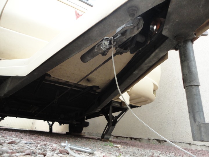

Je remonte ce post, car un nouveau cas m'a été posé par email :
:arrow: Faut-il un câble de rupture sur une caravane freinée de moins de 500 kg ?
Voici ma réponse :
à priori un tel câble n'est pas obligatoire sur sa caravane, mais je lui conseille d'en mettre un pour apporter + de sécurité au cas où sa caravane se décrocherait de sa boule d'attelage.
:arrow: N'hésitez pas à communiquer voter avis sur ce sujet dans ce post :wink:
Pour ceux qui ne sauraient pas ce qu'est un câble de rupture, voici une photo du câble de de ma caravane Tabbert (attaché à la caravane dans un trou situé en bas du frein à main de la caravane) :
Pour + d'infos légales sur ce sujet :
- article R315-1 du code de la route
http://www.legifrance.gouv.fr/affichCod ... 0006841672
- article R317-18 du code de la route
http://www.legifrance.gouv.fr/affichCod ... 0006841718
A bientôt :D

Re: Cable de rupture
Message par Guile » 08 août 2015 19:00
Je n'ai pas de photo, mais lorsque j'avais ma petite remorque Erdé 102, il n'y avait pas de câble de sécurité. Etait-ce un oubli ? Il semble que non :
http://remorques-rm.over-blog.com/article-25209582.html
Il n’empêche que j'avais confectionné à l'aide d'un câble métallique du commerce et de serre-câbles solides une longe qui partait de l'essieu, traversait le timon et arrivait au niveau de la tête d'attelage afin de palier à tout dévissage accidentel.
Pour une caravane légère, si elle est freinée, le mieux est tout de même d'en installer un.
Message par Bonaud » 11 août 2015 19:54
daniel_brx a écrit :Aucun système de freinage n'est obligatoire en-dessous de 750 kg en remorque.
FAUX en ce qui concerne la France...
Voir les textes de loi cité par Olivier :
Message par Bonaud » 11 août 2015 20:01
Olivier Pottier a écrit :Bonjour,
Voici ma réponse :
A bientôt :D
A la question "faut-il ?" (légalement !) je répondrais NON, les textes ne le prévoient pas, ils ne prévoient pas même de frein si le poids à vide du véhicule tracteur est supérieur à 1000 kg...(car le câble doit agir sur le freinage !)
Si la question était :"est-ce conseillé ?", je répondrais OUI sans hésiter, si un freinage existe...
Mais il suffit de voir le nombre de bagagères homologuées "500 kg de PTAC" et vendues sans frein....
