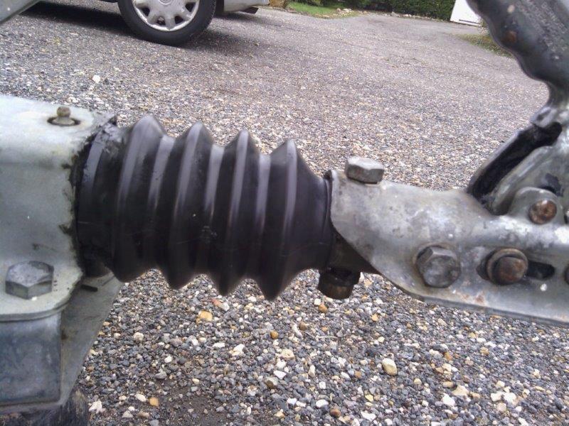

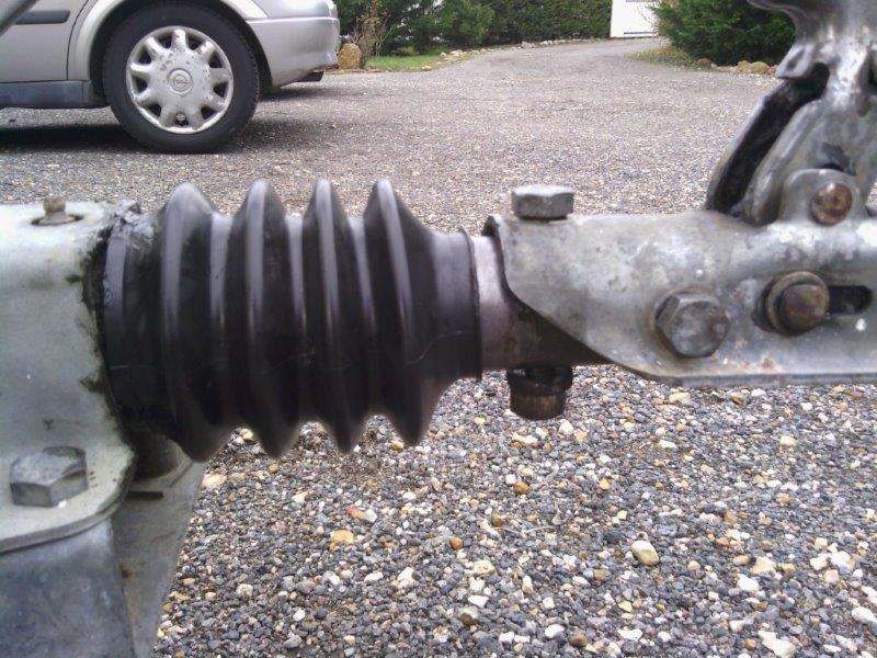

Je viens de remonter un soufflet neuf sur ma George & Jacques de 1984 .
Une petite question au niveau de l'extremité du soufflet coté boule .
Est ce que je le laisse libre juste derriere l'attache , ou alors je le prends en serrant la tete de lapin ?
( photo 1 ou photo 2 )
Pourquoi cette question ? Car sur cette caravane c'est une tete d'attelage " tournante " , et qu'attelée elle a toujours tendance a s'incliner . Si le soufflet est verrouillé ca le deforme car son extremité coté caravane est elle bien maintenue .

Moi je dirait : laisse le comme çà. Le soufflet sert a éviter que trop de poussière ne rentre dans la graisse. Donc il remplit un peu moins son office et donc tu devra nettoyer et graisser un peu plus souvent. Mais tu n’endommagera pas ton soufflet.

Ok , merci , a priori je ferais comme ça .
