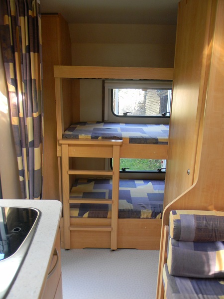

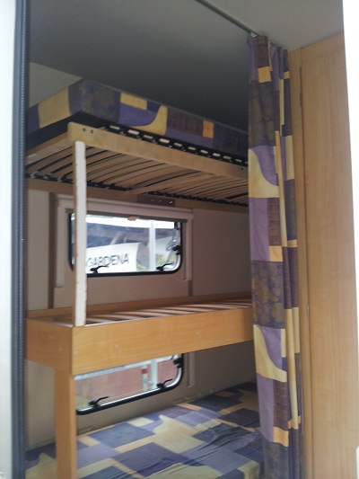

Apres pas mal de bricolage, découpe d'un sommier a latte pour l'adapter à la taille de la caravane
voici la mise en place du 3° lit au dessus du lit superposé
il me reste a finir toute la partie fixation, je suis à la recherche de bois mélaminé ayant la même teinte que l'intérieur d'origine pour faire les finitions.
Je viens de commander un matelas en mousse Haute résilience de faible épaisseur pour gagner un peu de hauteur pour ce lit

Fabrication et mise en place d'un troisième lit au dessus du lit superposé.
J'ai acheté un sommier à lattes du commerce en 90x190 et je l'ai entièrement découpé aux cotes de la caravane
Il me reste la finition a faire ainsi que la fixation mais pour cela je suis a la recherche de bois mélaminé de la même couleur que mon intérieur.
J'ai commandé un matelas sur mesure en mousse haute resilience a un marchand du net .

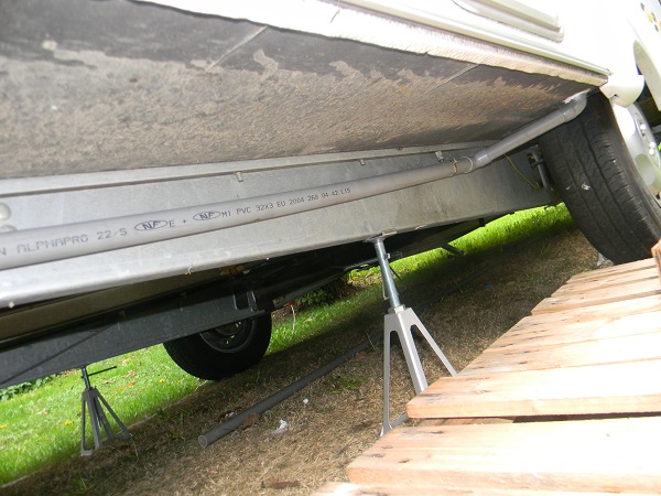

j'ai relié ensemble les évacuations d'eaux usés de ma caravane pour n'avoir qu'une seule sortie d'eau usée, pour cela j'ai raccordés les deux sortie avec des tubes de pvc de diam 32mm

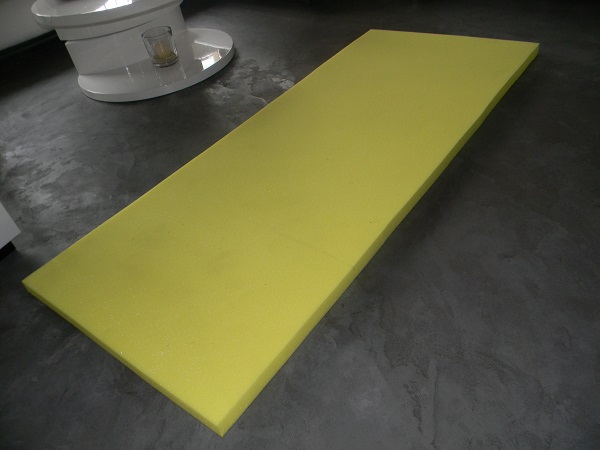

Et voila la mousse pour faire le matelas est arrivée ce matin
reste plus qu'a faire un peu de couture pour faire une housse a ce matelas
Normalement le week-end prochain fin de la mise en place du 3° lit
j'ai fait fabriqué un cadre en inox pour supporter le sommier à lattes

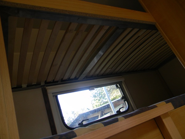

Finalisation du 3° lit superposé avec les finitions bois comme à l'origine
Vue de dessus avec les lattes reposant sur le chassis
Vue de dessous sur le chassis en inox fait sur mesure
