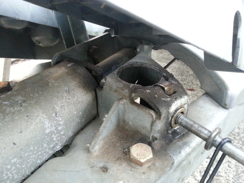

je viens d'acquérir une FENDT 510 PLATIN de 2006 avec timon ALKO. J'en suis très content mais j'ai malheuereusement un problème avec la roue jockey
En effet, lorsque je trourne la poignée pour la serrer, la poignée visse quelques tours puis tourne fou. Donc pas moyen de serrer la roue ( je ne connais pas le terme technique de la buselure).
L'étrier n'est pas un étrier simple qu'on peut remplacer. J'en ai joint une photo.
Meci de vos précieux conseils, car je ne peux plus la déplacer facilement maintenant.

Enlève complètement la manivelle et tu vas pouvoir constater que le filetage male ou femelle et mème peut ètre les deux est ou sot foirés . Pas de panique ,le plus simple , souder un écrou de 10 contre la partie femelle et faire une manivelle neuve en pliant un morceau de tige filetée de 10 . Pour le confort tu pourras recouvrir la poignée ainsi faite d'un bout de gaine thermo rétractable ou de l'adhésif auto vulcanisant ou tout autre bout de tube plastique .

Merci zinos, je vais essayer cette solution. J'avais pensé à refaire le filet intérieur avec un système type v-voil mais la pochette coûte 85 eur....

si tu veux éviter la soudure, tu passes à M12 pour le taraudage et une tige M12,
mais regarde d'abord si les 2 filets sont abimés.

C'est sur il peut passer en 12 et j'avais commencé à le lui proposer ,puis effacé car si le filetage femelle est hs en passant à 12 il va passer de 10 / 150 à 12 /175et son filetage risque fort de ne pas ètre terrible . Et passer en 14 cela nécessitera de percer plus gros .C'est pour ces raisons que je lui soumet l'idée de la soudure d'un écrou , d'autant plus que si il ne dispose de poste à souder il pourra envoyer sa pièce chez un petit mécano qui le lui fera .

ATTENTION ! pecoflyer est en Belgique, où les percement du châssis et du timon, ainsi que les soudures sont semble t-il prohibés, et recalés au contrôle technique !!!
(à vérifier avant tout perçage !)
Mieux vaut passer à un filetage de diamètre supérieur s'il n'est pas possible de récupérer le filetage existant (et le serrage n'en sera que meilleur !)

Oui , mas si te ressoude un écrou ou mieux une plaque taraudée , et que tu refait faire un zingage electrolitique...comment le controleur pourat'il vérifier si c'est d'origine ou pas ..Il ne posséde pas le Dossier de Définition!!!!

Oui et meme peint avec un coup de bombe de galvanisation à froid. De plus cela ne met pas en cause la sécurité .
