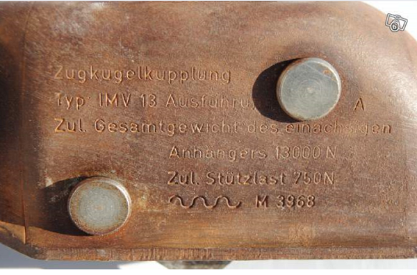

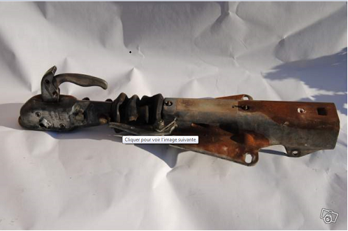

bonjour a tous sur ma roulotte et d origine j avais cela aujourd hui j ai un aks 1300 mon timon est dur a ressortir je voudrai savoir comment démonter l intérieur de mon timon pour le nettoyer si cela est possible, dans le but d enlever la vieille graisse voir les épaisseurs sèches a l intérieur quelles précautions a prendre ? a quoi sert la pièce noir qui ressemble a une pompe ? merci pour vos infos et de votre aide cdl a vous

La pièce noire, c'est le vérin à gaz, c'est pour le freinage avec la voiture, ça ce remplace.
Tu peux démonté la tête d'attelage, attention à la tige à l'intérieur du fut. Lors du démontage, à la place des boulons, il faut mettre des goupilles.
Tu peux remplacer le système complet sans soucis,

A priori une Adria (IMV !)...
Tu peux trouver des pièces adaptables sans problème, tant que cela correspond au PTAC de ta caravane....
(en particulier chez Alko !)
Avec le modèle et le PTAC de ta caravane, un réparateur de caravanes saura te commander la pièce qui va bien !!!

en premier, déposer le boitier d' attelage du timon
déconnecter le câble de frein
virer les 4 boulons
déposer le vérin à gaz et la tête d' attelage
déposer la bague avant et arrière
sortir le fût coulissant
nettoyage complet
remontage du tout et graissage
