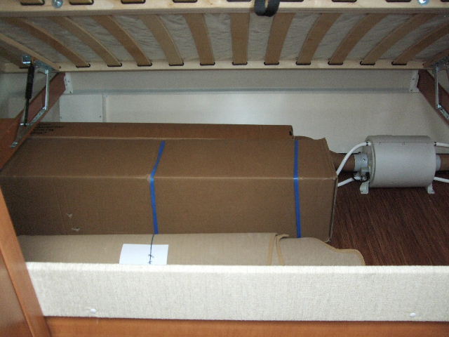

Je ne savais pas que le fait d'ouvrir tous les robinets n'était pas suffisant pour vidanger totalement le chauffe eau...
Dans quel sens dois-je pencher la caravane, sachant qu'il est installé à l'avant, placé latéralement sous le lit, adossé au coffre sur flèche.
(Hobby 455UF 2011) ???
Je dois faire "lever la patte" à la caravane ou lui faire montrer son derrière ?
- Chauffe eau adossé au coffre sur flèche.
- Copie de Nouveau_Dossier0007.JPG (53.68 Kio) Consulté 19438 fois

les 2 vannes du chauffe-eau sont ouvertes en même temps que les robinets de la cuisine et salle d'eau pour évacuer le maximum d'eau et jamais de soucis
