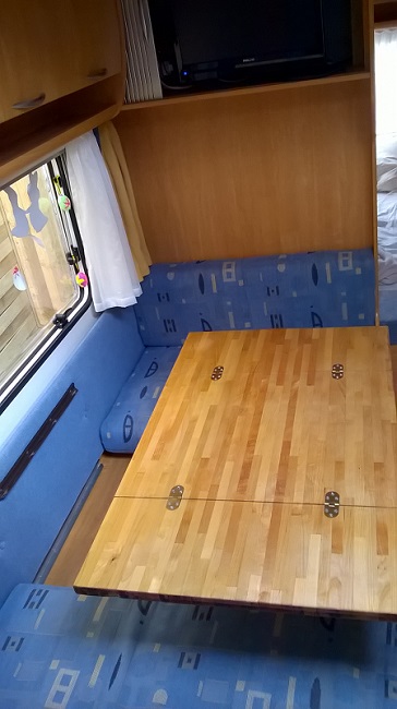

Vu que nous sommes 5 a bord, il n'est pas trés pratique de se tenir a 3 sur le même coté de la banquette, j'ai donc modifié le salon a l'origine en 2 banquettes parallèle, vers un salon en "U" ou les enfants se placerons dos a la fenêtre.

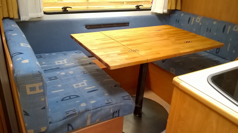

J'ais donc fait une table sur pied autoportant, pour cela ja'i utilisé du tube de diamètre 70mm pour ce tube, une grande plaque pour fixé le plateau en bois et a la base un disque de 60 cm de diametre.
Le plateau provient d'un meuble Ikea et est en bois massif, donc bien plus solide que ce que l'on a d'habitude dans les caravanes.

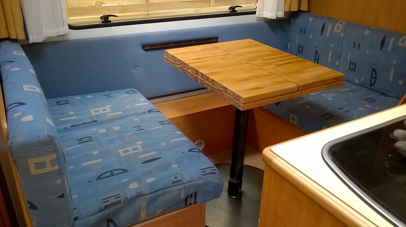

A l'usage il s'est avéré que le plateau etait un peu trop long pour se mettre en place, mais ne voulant pas le réduire, j'ai décidé de mettre des charnieres a double axe d'articulation, de ce fait les deux "extension " se replie sur le dessus a l'image des tablette dans les TGV.
L'ensemble a été huilé afin de protéger le bois des renversements habituel !
Sous la base circulaire, j'ai collé une moquette pour ne pas abimé le revêtement et faciliter le glissement, reste encore a en mettre une sur le dessus pour le confort des pieds et peindre en noir le tube, et faire une petite assise en mousse revêtue de tissue bleue sur la partie du coffre technique.
En position depliée
En position repliée
Vue de dessus
Vue de dessus.jpg (95.83 Kio) Consulté 3663 fois
Voila A+
