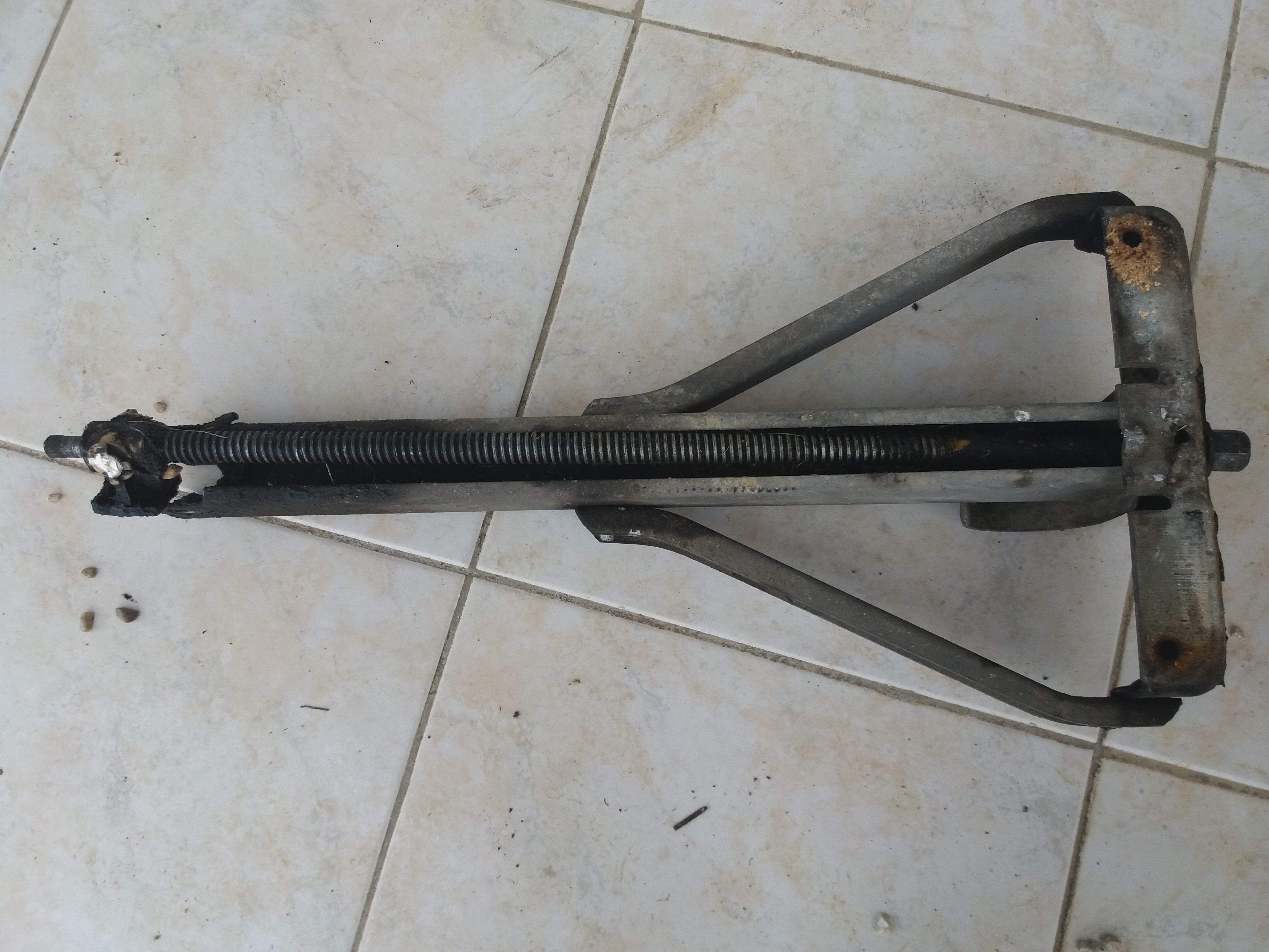

Message par titiade » 26 mars 2018 15:57
Voici le vérin

Message par Menhir22 » 26 mars 2018 16:04
===2 ,
il est beau ce vérin,
ce qui compte c' et l' entraxe des trous et la longueur de la tige,
c' est du vérin standard

Message par titiade » 26 mars 2018 17:34
Du coup vous pensez que ça c'est bon? https://www.obelink.fr/verin-stabilisat ... ?sqr=Verin&

Message par titiade » 26 mars 2018 17:38
Il faut que je mesure tout ça du coup...
Titiade et sa petite famille. Après la burstner city de 83, nous partons vers de nouvelles aventures avec une sterckeman easy 470 PE!
Re: Changer un vérin sur une caravane ancienne
Message par Menhir22 » 26 mars 2018 17:59
j' allais te le dire
de visu, ça peut aller mais j' ai pas les côtes :mrgreen: du tien
