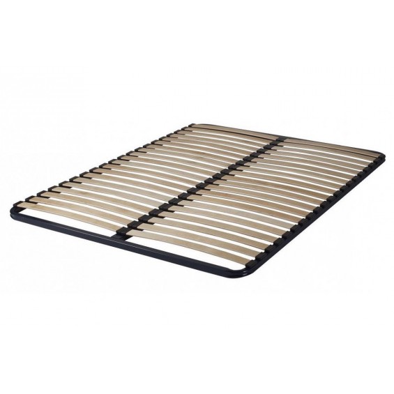

et le milieu des lattes de chaque partie doit étre plus haut que les traverses du cadre
Le cadre de mon Antarés de 2015 fait 140 x 190 avec une traverse au milieu ,comme celui de la photo
donc chaque partie de 70 x 190 a sa rangée de lattes bombées dont le milieu est plus haut que le cadre
le matelas est un matelas confort comme sur les Allégra 2015(option) il fait 15 cm d'épaisseur en mousse de 30 kg au cm/2
Malgré nos gros problèmes de dos ,nous n'avons pas de soucis pour y dormir !
Tu peux mettre un isorel perforé ,mais a mon idée ça n'arrangera rien ,ce sera peut-être pire
mais pour les problèmes de dos on ne peut jurer de rien c'est tellement bizarre !
Pour un cadre a lattes c'est surtout le nombres de lattes et leur espacement qui restitue le confort du matelas

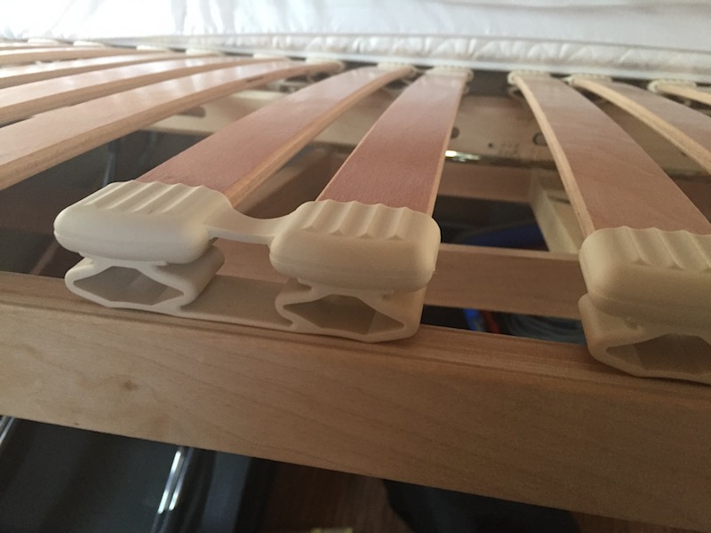

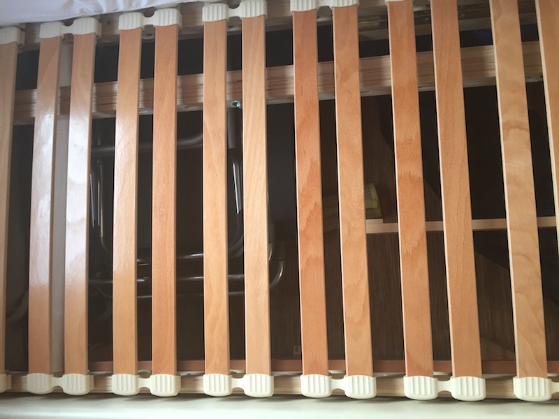

J'avais le même problème sur la Hobby avec en plus la partie droite plus large que la gauche (héritée de l'époque ou on ne soulevait que la moitié du lit pour accéder au coffre)
je n'ai pas de photo de l'origine mais c'était des lattes entichées dans le cadre en bois avec un delta de souplesse gauche droite du à la longueur différente des lattes (c'est toujours comme cela chez Hobby il me semble)
j'ai retrouvé un bon confort en modifiant le sommier comme ceci
si besoin plus d'info tu peux me contacter en MP

Salut MOMO59, l'implantation de mes lattes ressenble a ce que tu me dis, on voit derrière sur ta photo l'evidement ou venez la latte, par contre tes supports blancs de lattes et tes lattes tu les a trouver ou ? IKEA ?

J'ai tout acheté sur ce site
https://www.achat-dijon.com/spot-literie
tres performant en délai, tres sérieux et raisonnable en prix
en plus on peut ajouter des supports lombaires réglables (je ne l'ai pas fait car
le confort actuel me suffit)
tu va voir dans la partie pièces détachées
j'ai choisi ce modèle car plus de lattes et tout est articulé

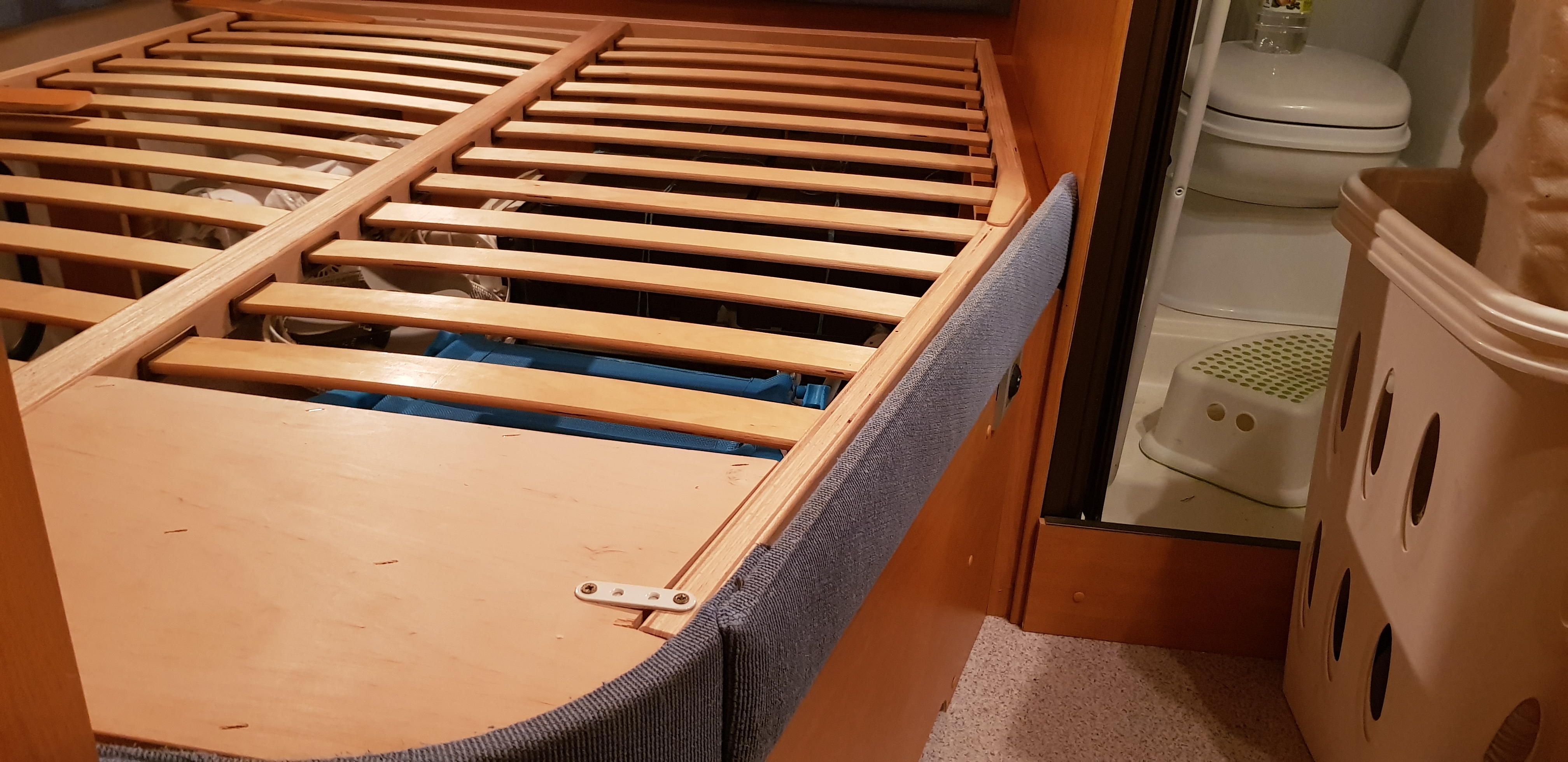

Voici des photos qui montrent le problème : La barre centrale et bien centrée ( 60cm de chaque coté ).
J'ais trouvé cela chez ikea ( nous avons deja de la literie de chez eux et sans probleme)
J'aurais peut être la longeur de la latte a recoupé de quelque centimetre mais rien d'insurmontable.

Une solution, c'est de fixer de chaque côte de la barre centrale un tasseau qui arrive presque à sa hauteur et qui supporterait les lattes. Dans ce cas, il faut trouver acheter un sommier de par exemple 70cm de large et ensuite recoupé les lattes à la bonne longueur.

j'avais ça sur ma Burstner City de 1988 ,et c'était toujours d'actualité sur mon Averso/Fifty de 2011
il y avait une charniére au milieu ,et le matelas se pliait aussi au milieu
mais la mousse était sans doute de très bonne qualité car nous ne sentions pas cette barre centrale
on ne peut pas carrément le remplacer par un cadre a lattes articulées de bonne qualité
il faut en passer par le bricolage !
