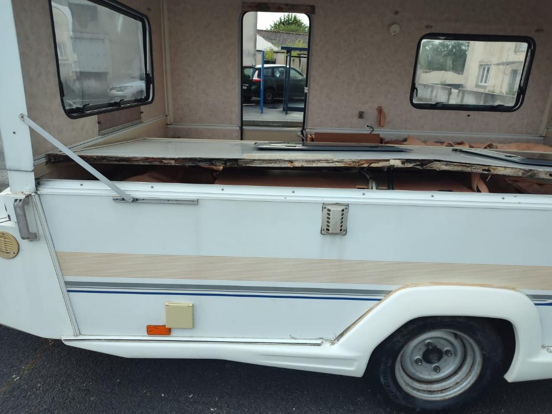

J'ai donc vendu mon Estérel il y a 3 semaines, elle était de 2000 et était en état correct. Nous avions fait quelques travaux d'étanchéité dessous la caisse que nous avons signalé à l'acheteur. Aujourd'hui, l'acheteur me renvoie des photos et c'est le désastre. Pour ceux qui connaissent les pliantes, une paroi s'est carrément détachée de la caisse.... Je n'en reviens pas. L'acheteur me dit que la caravane est pourrie et que la casse est due à cela. Je poste des photos et je vous remercie pour votre avis. Je ne sais que penser. Nous avons plié et déplié la caravane avec les acheteurs sans aucun souci. Tout fonctionnait parfaitement et nous l'utilisions jusqu'a l'été dernier tout a fait normalement.

PHOTO2 DE LACHETEUR
PHOTO1 DE L ACHETEUR

Vu l'état du bois, l'agression due à l'humidité ne date pas de quelques semaines. Peut-être que cela a duré depuis des années et que vous ne l'avez pas détecté. De plus vous avez du manipuler cette paroi avec la délicatesse que n'avait pas le nouveau propriétaire. Le matériel étant en limite de résistance, la maladresse et la rudesse des manipulations ont du aller au delà et cela a occasionné cette catastrophe.
Ceci est une explication possible. Maintenant cela ne dit pas qui est responsable de quoi. C'est à vous d'argumenter cela avec l'autre partie, qui elle se considère apparemment comme une victime.

je viens de voir les photos,
il doit y avoir une part de mauvaise manipulation de la part de l'acheteur :oops:
et le bois ne me semble pas spécialement pourri ( le brun qu'on peut voir doit être la colle ) , il suffit de recoller à l'aide de mastic-colle et de rajouter quelques vis 8)

Si si le bois est attaqué le si tu zoomes un peu...

Je suis hélas du même avis que Blancoco : le tasseau du bas est pourri et doit être changé.
