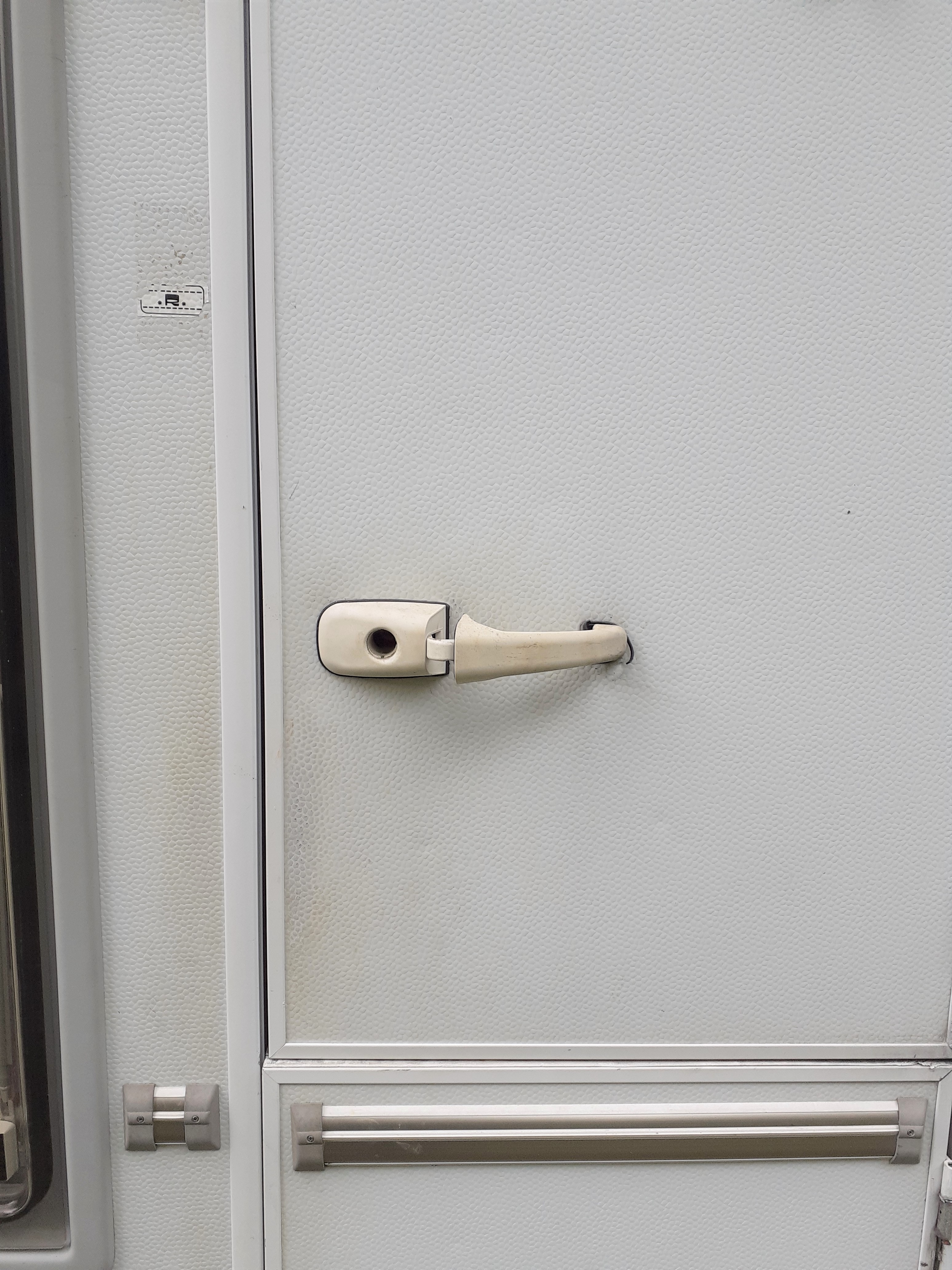

la 1ère mission sur ma Tabbert princesse va être de changer la poignée qui est fatiguée et la serrure qui est inexistante.
J'ai commencé à contacter des fournisseurs de pièces.
J'espère que la manip n'est pas complexe.
Des conseils sur ce sujet ?
Merci.

C'est une serrure Zadi qui est montée sur beaucoup de caravane et qui est très facile a changer ! :wink:
J'ai la même sur ma Caravelair ! :wink:

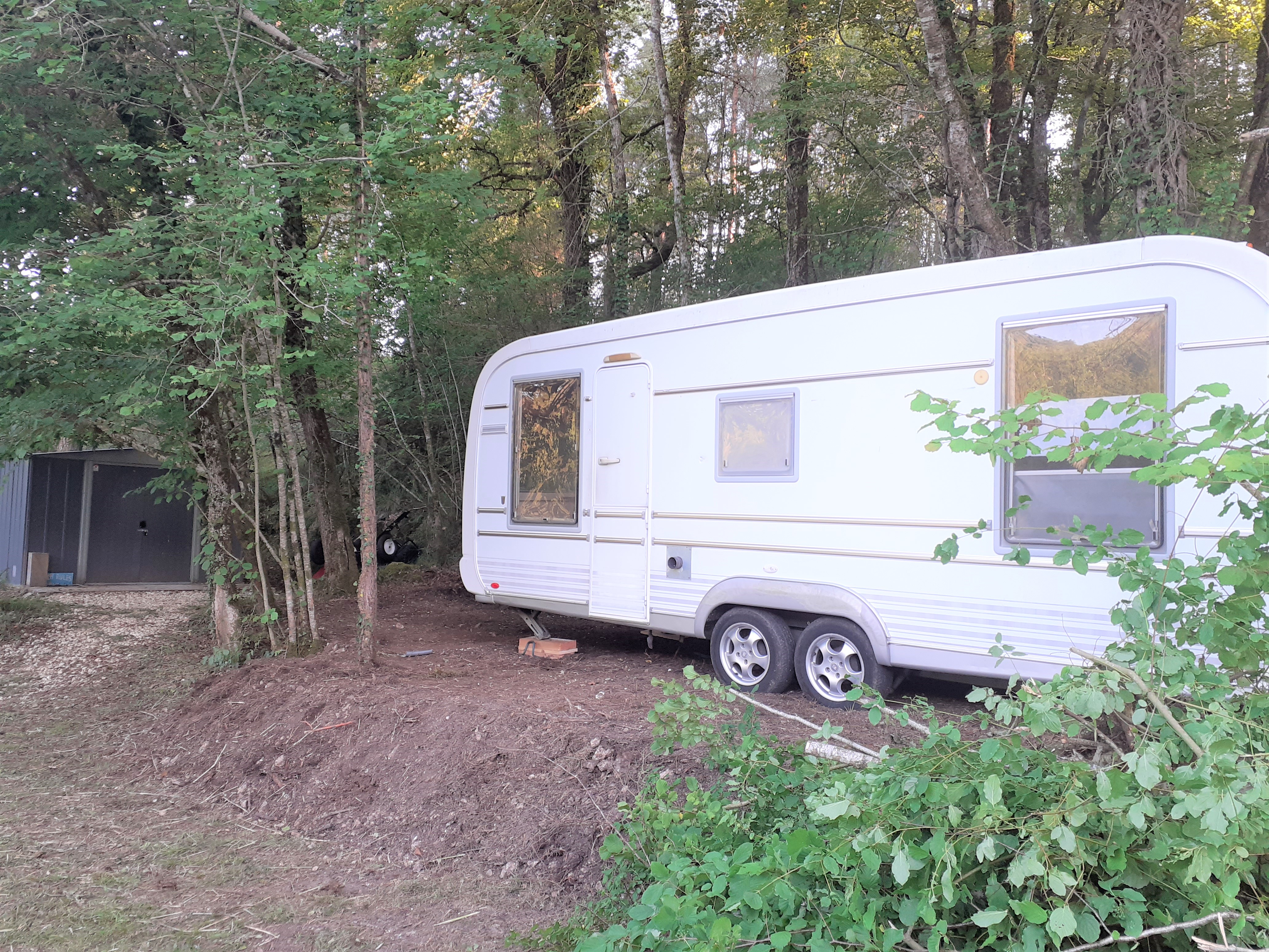

Bonjours, je me permets une remarque qui ne concerne pas la serrure.
Sur ce que montre la photo, il semble que les roues sont en contact direct avec la terre.
Si j'ai bien compris, cette belle caravane ne va pas bouger. Je pense donc qu'il serait bon que les roues soient posées sur du dur, style dalles carrées bétonnées pour terrasse. Et une bâche au sol sous la caravane freinera la prolifération des mauvaises herbes.

alviju a écrit :
07 juil. 2023 17:52
Merci Alviju pour le conseil, quel est le risque là si elle restent sur de la terre ?
Merci Papy, je vais chercher cette marque.

Est-ce que l'installation d'un barillet est compliquée ?

Raynie a écrit :
07 juil. 2023 20:54
a) L'humidité de la terre va se propager facilement vers les jantes, les freins, les essieux --> corrosion ou oxydation rapide assurée ;
b) Avec le temps, la terre va se tasser, des creux vont se former sous les roues : il deviendra absolument impossible de bouger cette grande caravane à la main.

Raynie a écrit :
07 juil. 2023 21:06
Quand tu commandes ton ou tes cylindres de serrure avec le jeu de clé
tu doit commander une clé de démontage qui te sert aussi pour inserer le cylindre dans son emplacement !
Cette clé permet de retracter le dernier petit téton au bout du cylindre pour qu'il ne gène pas son insertion
dans le trou du cylindre et qu'il reste dans la serrure ,
Aprés les autres clés n'ont pas le cran pour appuyer sur ce téton
et donc ne servent qu'a l'ouverture et la fermeture de la serrure
Raynie
Messages : 189
Inscription : 28 juin 2023 21:54
Re: Remplacer poignée + serrure caravane Tabbert
Message par Raynie » 08 juil. 2023 17:48
Merci Papy !!!
A priori la poignée peut encore servir, mais il n'y a pas de cylindre à l'intérieur, donc je vais commander ça avec la clé, merci !

alviju a écrit :
07 juil. 2023 23:13
Raynie a écrit :
07 juil. 2023 20:54
Merci pour les conseils, je ferai ça en septembre.
