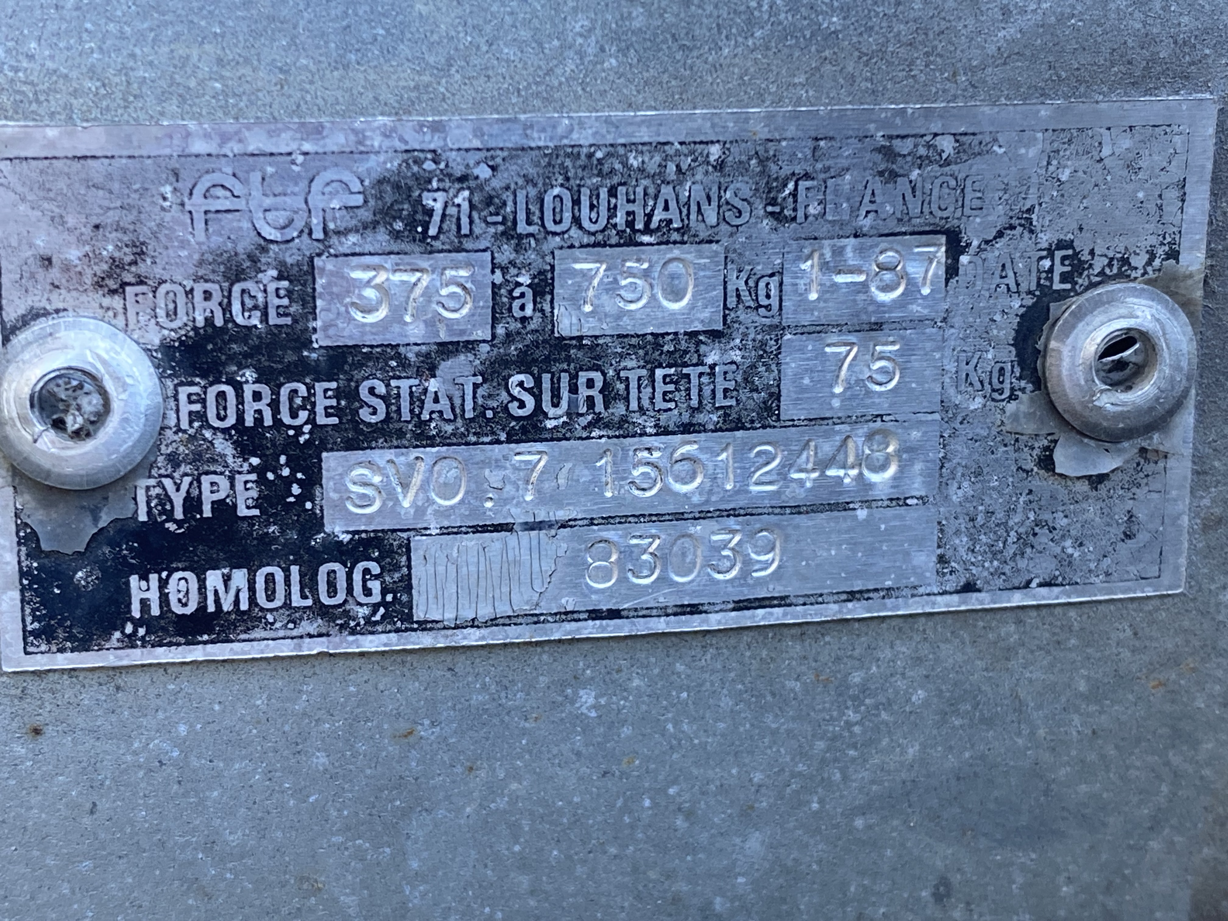

Je recherche un soufflet pour une tête
d’ attelage FTF des années 80
Je vous joint la plaque signalétique
Peux-t’ on encore trouvé cette pièce où en adaptable sans se faire matraquer question prix

Tout ça c'est Alko , par conséquent standard , un spécialiste remorque peut parfaitement avoir un soufflet adéquate .
Par contre pour les amortisseurs de flèches c'est autre chose... A force égale l’amortisseur de remorque n’aura pas forcément les même encrages que celui de caravane .

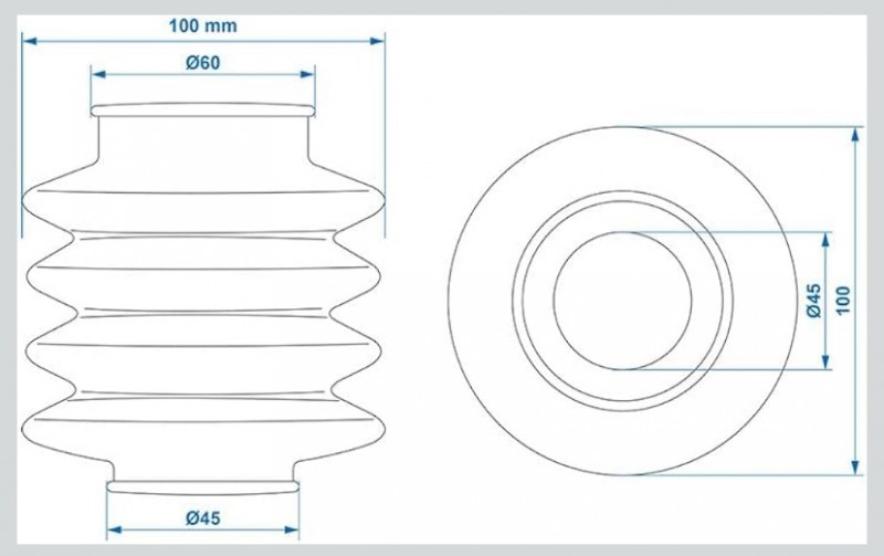

J’ai mesuré les diamètres des tubes coulissant
Le mâle 42 mm
Le femelle 56mm
Je n’ ai pas encore fait mon choix pour le moment
Trop de différence de diamètre avec les produits

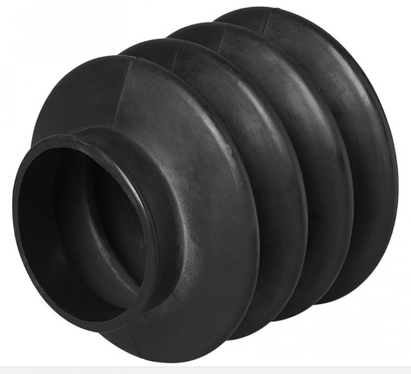

Message par bertone » 27 nov. 2025 15:06
Met un soufflet de cardan universelle de chez AD comme il sont coniques et re coupables en "accordéon" cela peut faire l'affaire.

Message par Kibydouille » 28 nov. 2025 14:18
Bonne idée merci 👍

Message par Kibydouille » 28 nov. 2025 21:19
Bonjour j’ ai commandé un soufflet qui devrait convenir
