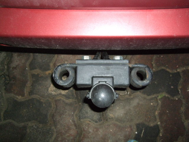

@ caravanebrasilia,
Je disais "couteux" en répondant à serge qui demandait ce que vdw parlait de remplacer, c'est à dire (l'attelage complet) !
Pour ce qui est de ton adaptateur, en effet la dépense est modérée à condition d'en trouver encore !

Après échange de mail avec la société Boisnier, et la visite chez un de leur concessionnaire, pas de problème à priori pour monter un Racio sur l'adapateur Boisnier référence SPV 230, qui vient en lieu et place du col de cygne, mais facturé en supplément !
Et le faisceau 7 broches "à l'ancienne" soit sans anti brouillard mais avec un + permanent....
J'ai même un devis...
Cet adaptateur existe en 4 et en 2 trous...
J'attends que ma cara sorte de révision, sans doute fin janvier, et après ce sera la commande du véhicule, puis celle de l'attelage....
Donc merci Claude pour le tuyau, Y'a plus qu'a....

Re: stabilisateur
@ caravanebrasilia
Pas la peine de rechercher, j'ai moi aussi eu un échange de mail avec la société Boisnier, et aucun problème...
De plus ce matin le garagiste a vu mon montage actuel sur ma Xantia, et aucun problème non plus...
Mon post était juste pour te remercier car à partir de la photo mise en ligne j'ai pu lancer l'opération, maintenant que je suis décidé au changement de véhicule....
(j'attends simplement que la
ait réintégré son garage après révision, puis une petite opération pour moi début février !)
