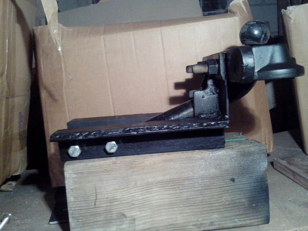

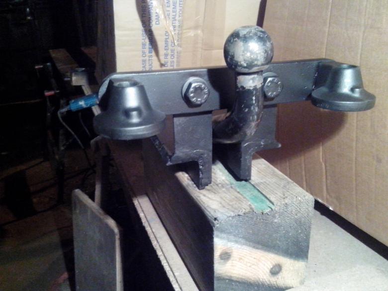

Voilà mon projet, qu'en pensez vous?
J'ai produit ça avec de la corniière ep 5,5mm doublée à 11 mm.
Je me reprends à l'extérieur de l'attelage pour fixer mon dispositif et ne fait reprendre aucun effort à la rotule.
Vos avis SVP
Dom
LODGY TCE 1.3 130CV CARAVELAIR ANTARES 410 Reich Move Control 527-0520
Re: platine stabilisateurs
Message par Papy80 » 27 févr. 2014 20:20
===8 L'idée est trés bonne ! :D
:roll: L'as-tu essayer en situation :?:
A vue de nez comme ça sur les photos ta boule d'attelage n'est pas assez haute
les mouvements de bas en haut ne risquent-ils pas de donner des chocs au bout de la téte d'attelage :?: :roll:

Message par domaseau » 28 févr. 2014 09:19
en cas d’accident qui sera responsable ===7
pièce non conforme ===7 avec le constructeur
