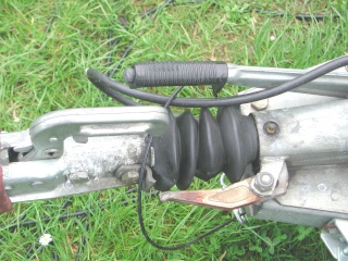

Personnellement j'aurais choisi de garder le stabilisateur à lames, c'est ce que je fais en ce moment même ayant commandé un attelage compatible avec mon Racio pour mon nouveau C 5 !
Pour en revenir à ton problème, si tu n'as pas ce type d'anti recul :
Ca peut être bon !
Si tu as ce système, le montage de l'AKS 1300 est proscrit, pas celui de l'AKS 3004 (infos Alko) c'est pour cela que je garde mon Racio aussi !

tu parles des trucs bizarres qu'il y a a cote du frein a main et de l'autre cotè ? connais tu la difference entre les tunesi et l'aks 1300 , agit il pareil ?

Les Burstner sont équipé du recul automatique depuis les années 80.
David75 possède une Burstner des années 80, il y a le recul automatique sur caravane, en plus l'anti-recul sur sa caravane peut être retiré sans soucis.

Je parle du doigt anti recul situé sur le côté gauche du timon, ce n'est pas un "truc bizarre" pour l'époque de construction de nos caravanes !!!
Tu liras à ce sujet ce Topic qui y est consacré :
http://www.lacaravane.com/forums/viewto ... 33&t=22848
Oui je connais la différence entre un Tunesi, un Racio, un AKS, un Winterhoff, etc....
(j'ai un Copilote Racio depuis 1995, mes débuts de traction...)
Tu trouveras ici les notices de pas mal de matériel dont des stabilisateurs, c'est moi qui ait fourni celles de l'AKS 1300 et du Racio !!!
http://www.lacaravane.com/documents/index.htm
Non, ils n'agissent pas du tout pareil, en particulier car les Tunesi et les Racio ont une effet de report de charges sur la tractrice outre leur fonction anti lacets...
Quand à l'AKS 1300 il a 2 pastilles, alors que l'AKS 3004 en a 4, et ils ne sont que des anti lacets...
La rotule d'attelage doit être dégraissée avant leur usage, voire passée à la toile émeri si neuve !!!
