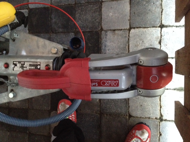

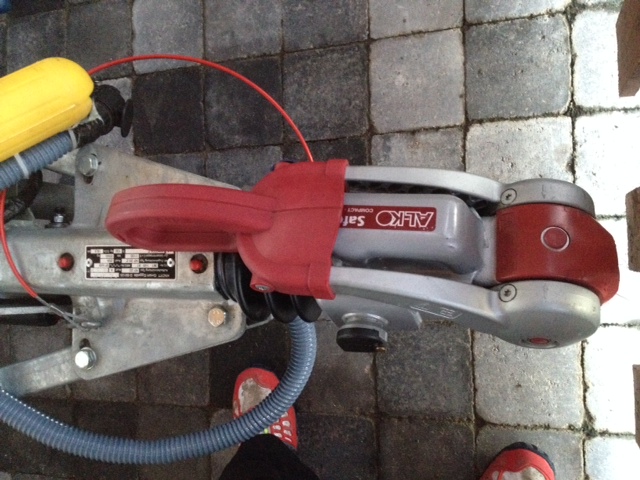

J'ai installé l' Al-ko 3004 et je confirme qu'il tourne bien comme le WS 3000.
En fait c'est normal c'est le vérin d'amortissement qui tourne, on ne fais que bouger la pièce du bout pour en mettre une autre !
Si vous voyez ce que je veux dire
Voici 2 photos.
A bientôt et bonne année 2014
Christophe.
Voici 2 photos.
Christophe.

Merci pour ce retour.
T'en que le pivotement est petite comme ça, c'est impeccable.
