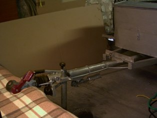

ben chez moi, c' est le contraire,
on peut,
remorque 3 - Copie.JPG (13.74 Kio) Consulté 6164 fois
c' est un châssis Eriba de 1975 avec recul auto.
le doigt de blocage ne gêne en rien le fonctionnement de la manette du 1300 Aks ===8

tu as du mal à comprendre ===8
il ne te vient pas à l' idée que ce doigt se démonte et que je l' ai laissé exprès pour la photo :roll: ça fait causer ===8 ===8
de toute façon, sur ce timon, ça ne gênait pas du tout; que Alko l' interdise c' est une précaution de leur part pour les non techniciens
regarde bien sur la tringlerie, le " tube " à l' époque, c' est la preuve du recul auto.
===2
