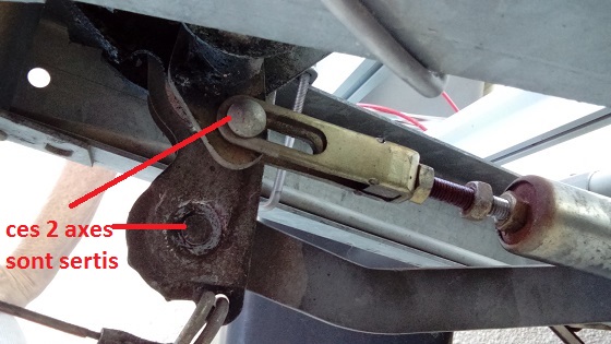

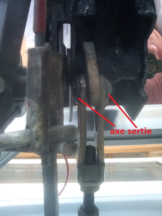

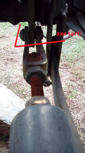

on a acheté un levier de frein 90/S3
pour changer celui de notre caravélair
mais quelques soucis au moment de monter
car la visserie n'est pas fournie
et certaines vis sont serties
donc quelques questions aux bricoleurs
1/ comment faire pour enlever l'ancien levier ?
faut il faire sauter cette visserie sertie avec une scie sauteuse par exemple
2/ et comment remonter tout ça ?
pour remplacer ces vis serties il faut acheter quoi ?

ci joint des photos plus parlantes

Pour faire sauter les axes avec une meuleuse d'angle et non une scie sauteuse et les remplacés par des boulons hautes résistances
(genre vis btr et écrous freins nylstop indéssérables)

oui faut les enlever avec une meuleuse, ou alors percé la partie opposé a la tête mais je doute que la perceuse passe.

effectivement,
disqueuse avec un disque à tronçonner très fin,
comme dit , vis et écrou nilstop.
sur l' avant dernière photo, la chape avec la grande lumière, au remontage,met une rondelle assez large de chaque côté et toujours vis et écrou nilstop et laisser du jeu, faut pas bloquer les pièces.

oups oui en relisant mon post j'ai lu que je parlais de scie sauteuse
merci d'avoir rectifié vous même je voulais parler de meuleuse
quant à la solution du boulon serti on a trouvé
c'est le garagiste de notre voiture qui nous a fourni
le boulon correspondant pour faire le change, il a martelé
et tout va bien... c'est monté
