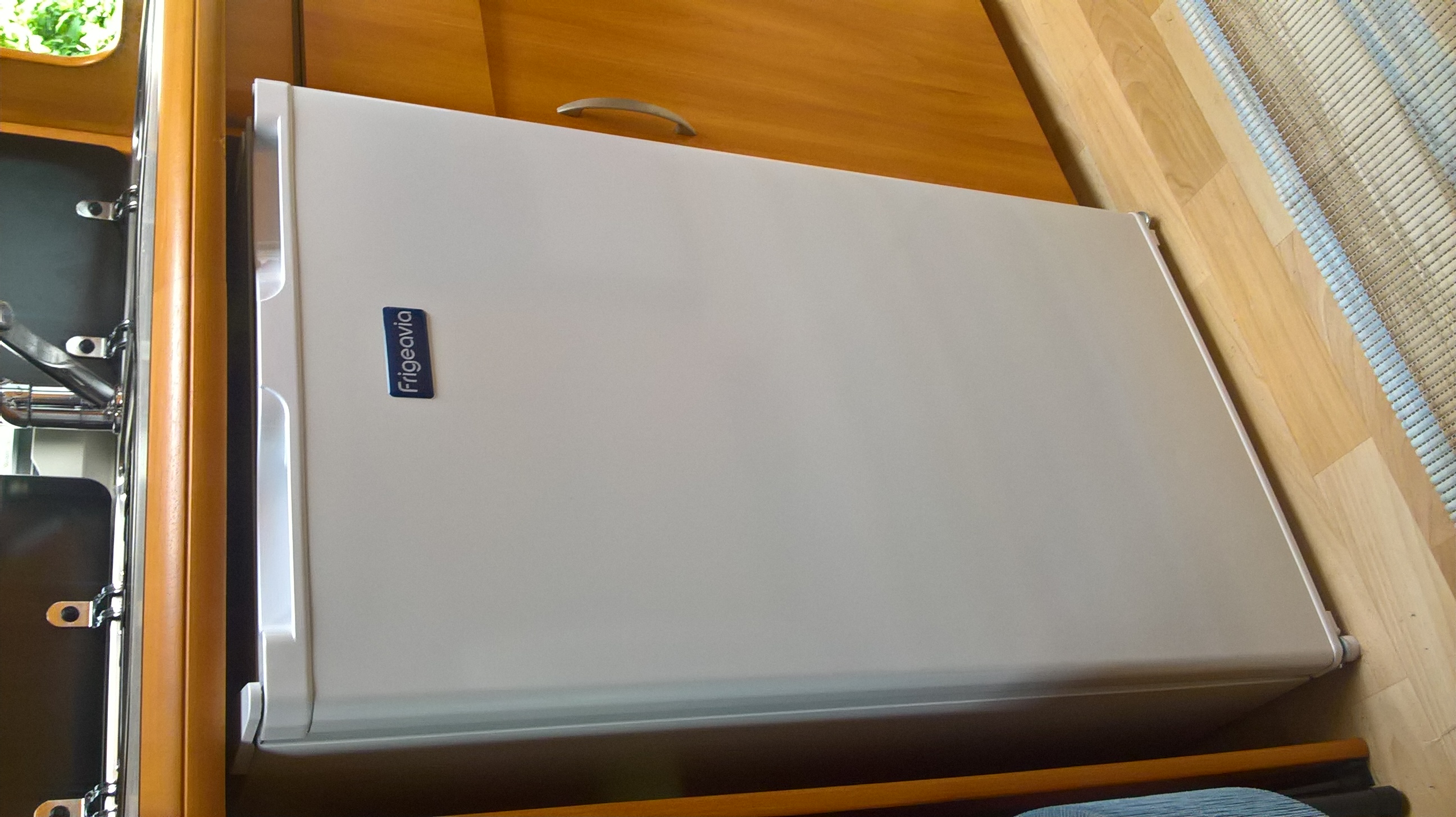

Bonjour a tous
Je suis nouveau sur le forum . Caravaniers depuis plusieurs années.(une City une Adria et depuis 2 ans une Hobby).
Voici mon soucis :
Notre frigo Trimix ne fonctionnant plus correctement, nous souhaiterions remplacer celui-ci par un frigo Top mais en le laissant à la même place que le trimix. Le soucis est qu'avec le passage de roue celui-ci ne rentre pas complètement dans l'emplacement dédié.
Quelqu'un a-t-il une solution pour modifier le frigo top afin que celui rentre parfaitement à la place du trimix ? Le soucis est juste en profondeur car le reste est OK.
Merci pour votre aide

Message par jean-charles » 28 juil. 2021 15:57
Remplacement Trimix par frigo Top ( plus besoin de se soucier de l'autonomie maintenant)

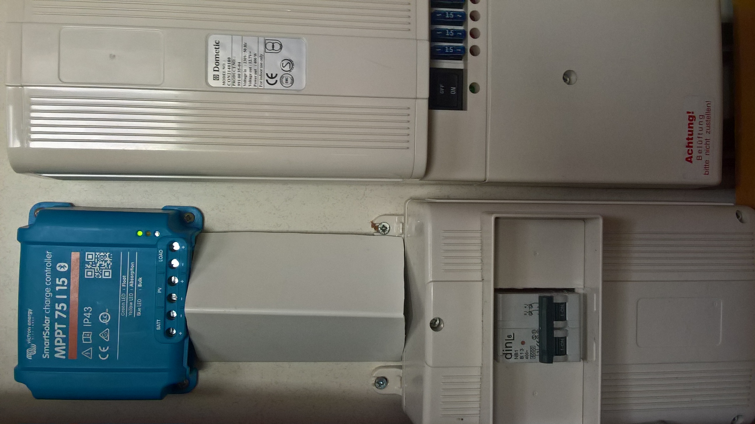

jean-charles
Messages : 88
Inscription : 12 mars 2021 17:55
Re: remplacement Trimix par frigo Top
Message par jean-charles » 28 juil. 2021 16:50
regulateur
panneaux
convertisseur
batterie pl 180 ah (un peut lourd 42kg)
frigo 0.2kw par jour
Dernière modification par jean-charles le 01 août 2021 20:41, modifié 1 fois.
Messages : 7901
Message par blancoco » 28 juil. 2021 17:01
Tu tiens combien de temps par météo maussade
jean-charles
Messages : 88
Message par jean-charles » 28 juil. 2021 17:14
3 jours
autonomie sous
abrit 1.2kw
Messages : 7901
Message par blancoco » 28 juil. 2021 17:36
Avec quoi comme panneaux ?
