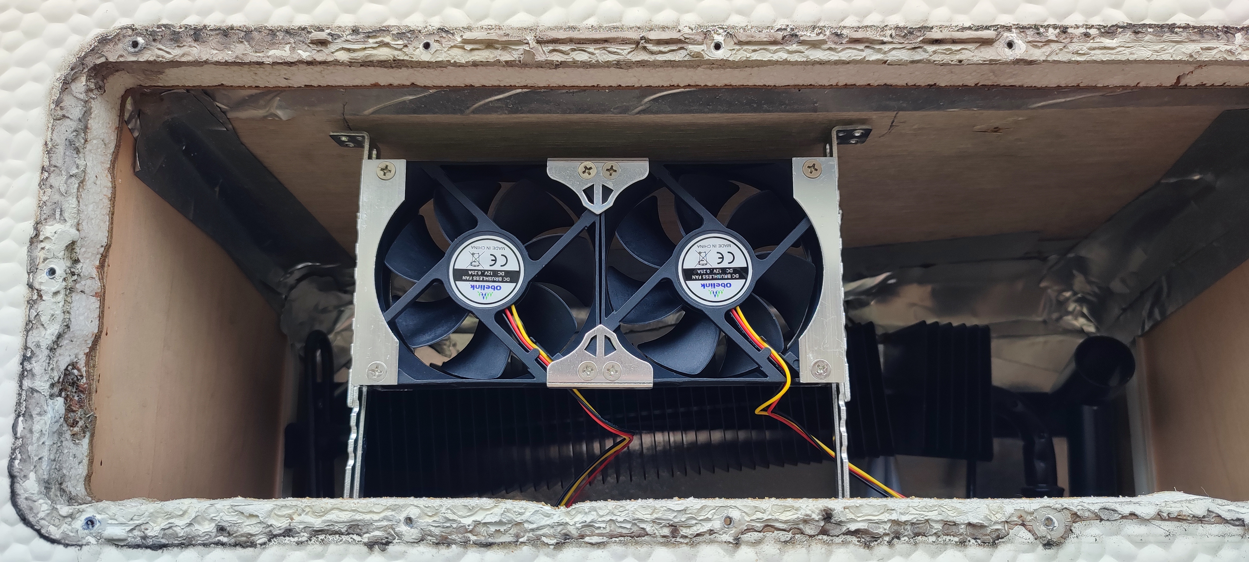

Message par Cousin hub » 17 avr. 2019 20:03
Coucou
Ca c est fait
Obligé de rajouter un interrupteur

Message par Menhir22 » 17 avr. 2019 20:40
sont beau tes ventilos :mrgreen:

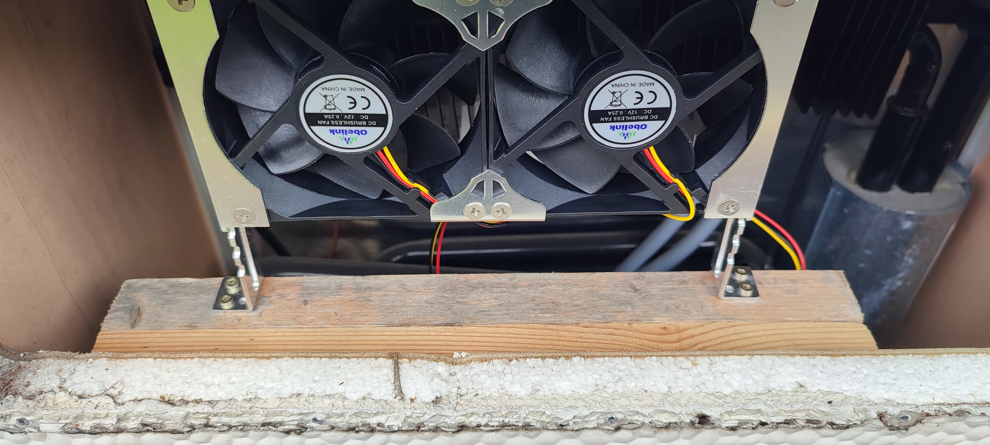

Message par IXCE » 28 août 2019 22:35
Après essais, j'ai monté les ventilateurs sur des bracelets en caoutchouc (morceaux de chambre à air), pour ne pas avoir de vibrations dans la caravane; les bracelets n'ont pas bien réagit à la chaleur de cet été ! J'ai donc changé de système et monté un élastique de couture rond, bien plus solide , je pense que ça sera mieux !
