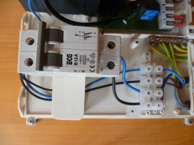

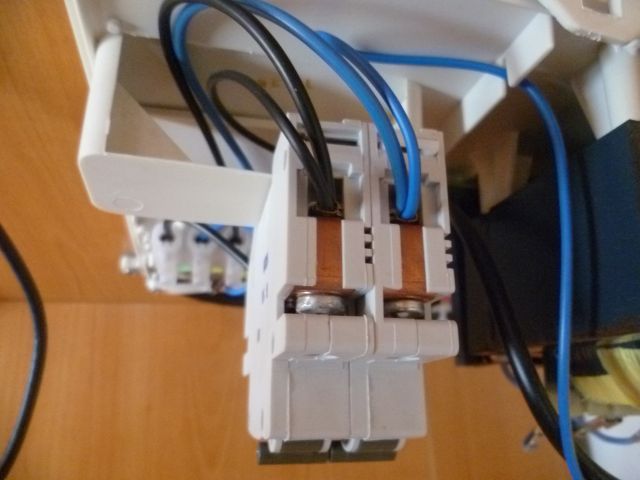

prend une photo pour que l' on voie le haut du disjoncteur là où rentrent les fils bleu / noir

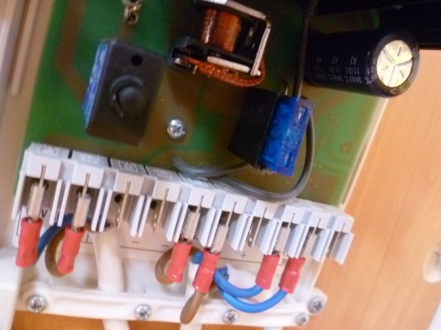

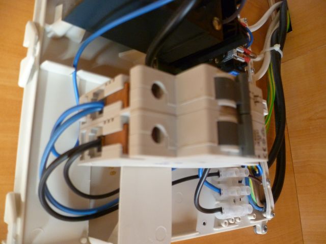

Message par ISTACE Jean-Paul » 24 avr. 2015 13:52
Bonjour Sylviane,
Tes photos: bof.
Je ne peux rien dire avec ça. Quelles sont tes compétences minimum en électricité?
Si tu possèdes un multimètre, tu pourras faire quelques tests.
Tu dois avoir entre l'arrivée 230V et le départ en 12V, un transformateurs classique ou électronique? ( sur les photos, je pense que c'est un électronique)
Le 230 V arrive-t-il ? attention voltmètre réglé en alternatif
Le 12 V sort-il bien du transfo?
Si la réponse est négative, transfo HS. Ou alors chercher un ou des fusibles et tester la continuité avec l'ohmmètre ( hors tension)
Attention, l'électricité est dangereuse.

Message par Menhir22 » 24 avr. 2015 13:57
sur ce module,
il n' y a qu' un fusible en 12 v
comme tu dis JP, faut contrôler l' entrée du transfo entre le fil bleu branché en amont sur le disjoncteur mais le prendre sur le transfo avec le fil noir avec cosse sur la platine, si il' y a bien du 230 v à l' entrée transfo et rien en sortie comme dit JP, transfo HS
