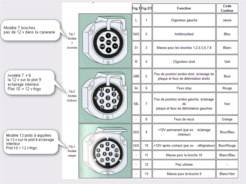

regarde la prise de ta voiture combien de plots elle a et tu verra de suite si tu as le 12 v mai si tu a pu brancher directement
je pense que tu doit être équipe du modèle à 7 broches les prise représente sont les socle qui sont sur la voiture
modele de prises.png (397.58 Kio) Consulté 11069 fois

Ben écoute c est sur que j ai 13 broches!
Le garage c est trompé et a commandé un 7, ils ont démonte
Le faisceau et commandé et remonté un 13... Il m a dit que pour le + permanent, il fallait qu il commande un autre câble.
Ais ça devrait fonctionner avec moteur démarré !?

:mrgreen: ne te mets pas la rate au court bouillon ,
si tu as bien du 12 v dans la caravane quand tu es sur le 220 v,
c'est bien parce que le garagiste n'a pas mis l'aprés contact(APC N°10 masse en N°11
ni le plus permanent (N° 9 masse en N°13 ) a la prise 13 b du RAV 4
:mrgreen: Je serais ténté de dire <<comme d'habitude >>
:lol: Le <<transfo>> :lol:(( module/chargeur chez Caravelair ))
se trouve dans le coffre de la banquette de la dinette ! ===8

===8 Je l'ai fait sur ma Burstner ! :D
Plot n° 9 au + de la batterie et masse en N° 13 au - de la batterie tout simplement avec du fil de 2,5 mm
Naturellement il ne faut pas oublier de débrancher quand tu branches le 220 v ,
sinon je pense que les fusibles du transfo sauteraient :oops:
