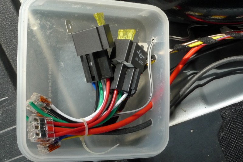

voilà ce que j'ai installé sur ma tractrice, dans le coffre
Les gros cables rouge en noir : c'est du cable 'solaire' 6mm2 raccordés à 5 mètres de la batterie, le rouge est protégé à 30A à proximité immédiate de la batterie.
Le petit cable noir/gris 2x 1.5mm2 : chipé sur un allume cigare qui était facilement accessible. C'est la commande des relais qui s'active donc avec le premier cran de contact
2 relais avec fusible 20A intégré.
en sortie, 2 lignes 2x 2.5mm2 qui vont sur les plots de la 13 broches de sorte à alimenter d'une part le booster de charge de la batterie cellule qui mange 8A max et d'autre part le frigo (environ 10A)
j'ai utilisé des bornes wago 221 pour raccorder tout ça proprement, elles encaissent 2x plus que les fusible de protection
je ne voulais pas de 12v permanent : pas envie de risquer la batterie bagnole à plat
