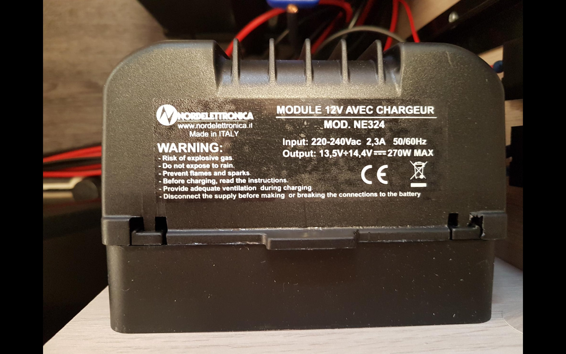

Papy80 : peux-tu voir dans ton Antarès de 2015 le genre de chargeur qui a été installé en usine ? Est-il possible de connaître la techno montée par Trigano ? En fonction du montage, ça n'est peut-être pas évident à voir.

Le chargeur est intégré au tranfo 12 V

Bonjour Papy80,
Merci pour les photos.
Je trouve un message de ta part, le 09 mai 2016, où tu expliquais que ce module Nordelettronica NE213 recharge la batterie auxiliaire sans que tu n'aies besoin de réaliser la moindre manipulation : le système détecte le branchement (secteur ou 12V voiture) et s'adapte automatiquement : http://www.lacaravane.com/fr/medias/forum/35/36825
