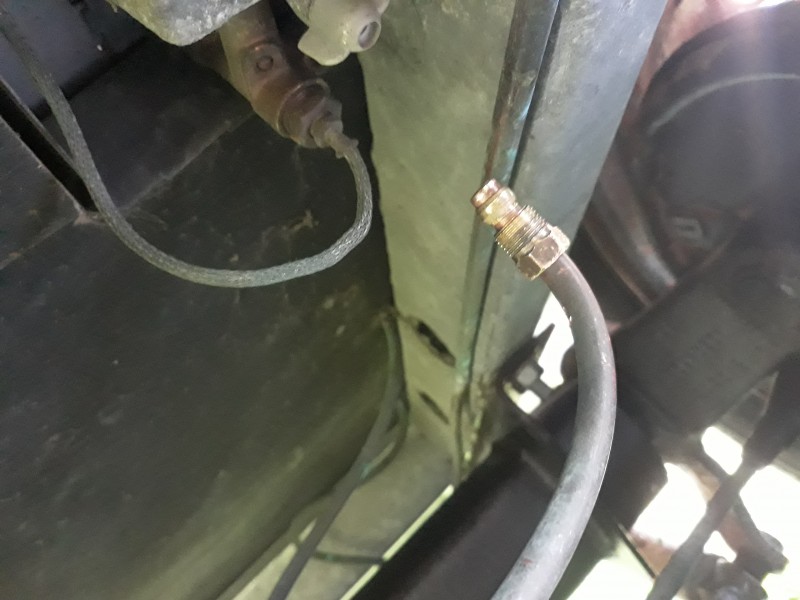

Bonjour, je suis en train de rénover une caravane Tesserault de 1984. J'ai entièrement démonté le chauffage au gaz Truma SL3002 qui y est installé, dans le but de le nettoyer. J'ai eu beaucoup de mal à dévisser l'arrivée de gaz sous la caravane, et maintenant que je voudrais la revisser, elle ne tient plus (pas de vis abîmé j'imagine). Je cherche à remplacer la pièce, sans certitude que le problème vienne de là, et non pas du robinet du chauffage. L'un.e d'entre vous a-t-il déjà été confronté au même problème ? Connaissez vous le nom de la pièce que je pourrais changer ? Il s'agit de la lyre en cuivre, mais c'est un modèle particulier que je ne trouve pas dans les magasins classiques. Ci joint la photo de la pièce qui pose problème. Merci par avance pour vos réponses !

...je vais peut être dire une bêtise......il me semble (à confirmer) qui le pas est inversé .....sur la photo, il n'a pas l'air abimé ...

Ha oui, peut être un pas gauche, ça se fait souvent pour le gaz. Bien vu katner

le pas à gauche c'est toujours sur les bouteilles 13kg mais pas sur les raccords;

Est-ce que cet ensemble "olive + écrou" pourrait t'aider ?

Merci pour toutes ces réponses ! En effet j'ai essayé de visser en anti horaire, mais cela ne fonctionne pas, et l'embout ne s'emboîte même plus.
L'ensemble olive+écrou ressemble fort à ce dont j'ai besoin, bien qu'il faille que je trouve la pièce entière avec le tube.
Sinon plutôt que de remplacer une partie du système qui est difficile à démonter, j'ai pensé trouver une lyre souple qui s'adapte au chauffage et brancher directement sur détendeur et bouteille dehors (le système de gaz amène dans le coffre où doit normalement être branchée la bombonne). Ça se fait ?

Sur la vue du fournisseur cela semble bien être un pas à gauche. Pour reconnaitre sur les arrêtes de l'écrou il y a comme une amorce d'un trait de scie, c'est pour repérer les pas à gauche.

,Si l'écrou ne visse pas en tournant a droite on essaye en tournant l'écrou a gauche :lol:
Par contre si tu as trop forcé en dévissant le tuyau dans le mauvais sens ,
il y a de forte chance pour que ce soit le filetage femelle du robinet qui est foiré
:oops: donc ça sert a rien d'insister sur l'écrou au bout du tuyau ou d'éssayer de le changer c'est mort ! :mrgreen:

A y regarder la photo , il "semble" qu'il y a un écrouissage du bout du tuyau donc un "renflement", avec une olive le tuyau doit être lisse pour rentrer a fond dans la femelle .......c'est un terme mécanique pas d'autre allusions SVP!
Si c'est le cas..un petit coup de "tier point" pour faire sauter la bavure!

mais moi j'aimerais bien voir une photo de l'état de la partie ou entre l'olive et se visse cet écrou ! :roll:

ayant ete monté je ne pense pas que le tuyau soit déforme mais par contre il faut que les raccords soit bien alignés ce qui n'est pas évident vu que c'est un tuyau cuivre

C'est une hypothèse , mais si le tuyau est un peu long, il vient en appuie (buté)sur le fond de l'alésage et en serrant sur l'olive ..on vient un peut déformer le tuyau, le gonfler!
Il faut juste savoir si au démontage, il n'a pas été obligé de "tirer" un peu (forcer) !!!
