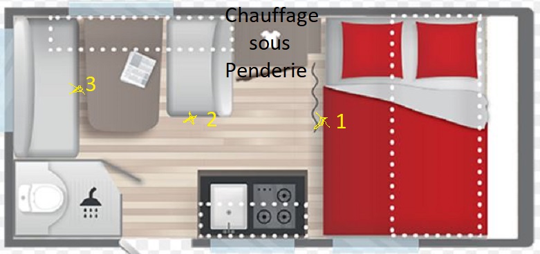

Bonjour à tous
Ces jours-ci il fait relativement froid (0°) j'ai voulu testé le chauffage Truma 3004 de la caravane Sterckeman 390 CP.
Le tout a l'air de fonctionner correctement, mais j'avoue être un peu déçu, pour obtenir une température de 20 ° dans l'attente caravane je dois le laisser fonctionner au maximum de sa puissance.
Dans ces conditions je me vois mal partir au sport d'hiver avec des températures de -10° ===9
Cela vous semble-t-il normal pour un chauffage de 3600 W dans une caravane de 4 mtrs.?

Le problème n'est pas la puissance, 3000 watts cela doit normalement largement suffire à chauffer une caravane de 4m caisse par -40.
Avec 2000 watts je chauffe à +20 par -20 dehors ma 620.
Par contre, déjà, le minimum syndical est d'avoir l'air pulsé pour avoir un minimum de distribution de l'air chaud un peu de partout.Ensuite, tu peux aussi mettre sous le lino un plancher chauffant pour un plancher plus agréable.

+1 l'air pulsée est indispensable pour avoir une bonne chaleur uniforme, surtout que le froid vient des extrémités de la caravane!

Ok le Trumavent me semble un meilleur départ que l'Ultraheat qui sans ventilation ne chaufferait que la penderie, il me semble ?
Concernant les ventilations le n°1 vous semble t-il utile, elle serait juste devant le chauffage ?

Non, la numéro 1 ne me semble pas pertinente.
Il faut surtout que l'air chaud sortent dans les coffres sous les dosserêts anti-condensation. Et dans la sdb et dans le bloc cuisine et au niveau de la porte

il en manque un dans le cabinet de toilette.
Pour le 1, pas de bouche mais une desserte du coffre sous le lit. (tuyau percé)

Oui il serait plus judicieux de passer une gaine desserte sous le lit . Surtout côté coffre et baie frontale .
