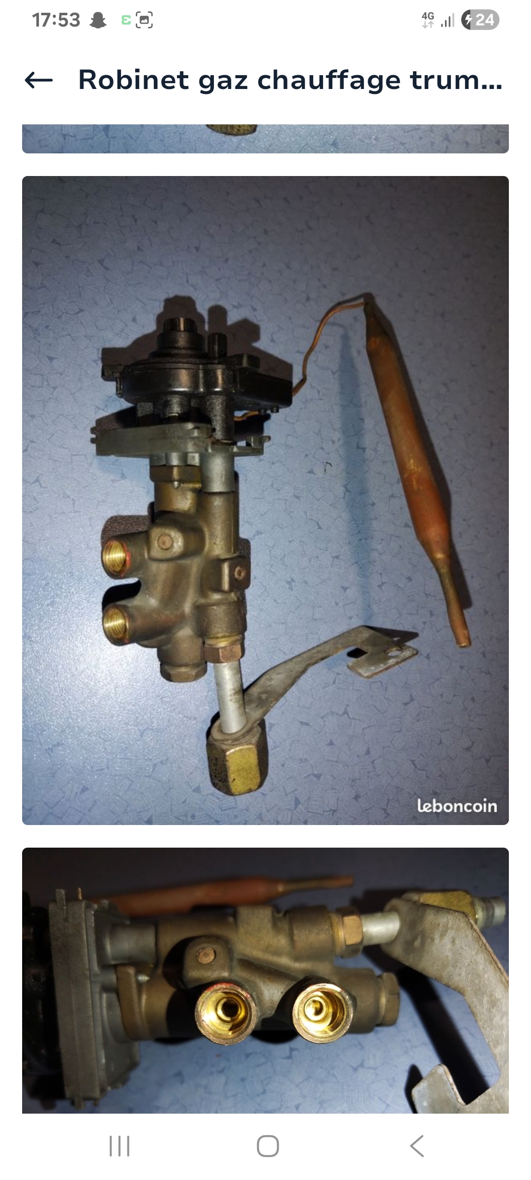

Bonjour je doit changer mon robinet de mon chauffage truma mais mon chauffage a un allumage piezo mécanique sans boîtier pile ,et je ne trouve que des robinets avec allumage électrique.
Je voulais savoir si les modèles avec allumage électrique pouvez remplacer un robinet a allumage mécanique.
Car sur les robinet que je trouve a la vente en.neuf, il y a des fils fiks qui sorte du robinet a brancher sur le boîtier.
Donc si je monte un robinet équipés de ces fils et si je les branche pas esque sa.pourra fonctionner.

Message par Menhir22 » 19 nov. 2025 10:01
oui,
tu peux bien sûr l' installer mais il te faut le boitier pile pour un montage correct,
il me semble que l 'emplacement est prévu même avec un piézo.

Message par Menhir22 » 20 nov. 2025 09:32
j' ai oublié de te dire :
si tu ne branches pas les fils, ça ne fonctionnera pas !
tu peux aussi essayé de brancher un fil du robinet sur ton fil de piézo. à voir !!

Message par Decarpentrie Bernard » 20 nov. 2025 11:10
Je pense que c'est une électro vanne donc alimentation obligatoire

Message par Menhir22 » 20 nov. 2025 16:19
ce n' est pas une électrovanne,
c' est bien le robinet du chauffage et les fils sont l' alimentation " pile " du brûleur

Message par Decarpentrie Bernard » 20 nov. 2025 18:29
Ce n'est peut ètre pas une électro vanne mais ça commande quand mème l'arrivée du gaz (dixit la notice)

Message par Menhir22 » 21 nov. 2025 11:00
c' est un simple robinet ,
qui en appuyant dessus ouvre l' arrivée de gaz et régule la température en le tournant,
les deux fils sont pour l' alimentation du piézo via 1 ou 2 piles,
